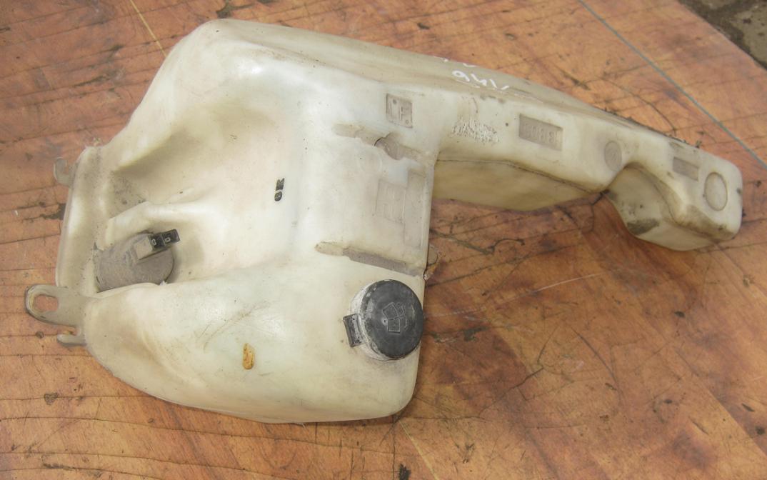

Co do zbiorniczka to jest kwestia ile będę miał czasu i chęci, jeśli tochę się tego znajdzie to zamontuje samą pompkę do oryginalnego zbiornika bo jest tam miejsce, a jeśli czasu będzie mało to zainstaluję gdzieś ten zbiornik dodatkowo ;)
W oryginalny zbiorniku jest miejsce na dwie pompki
Załącznik 90781
