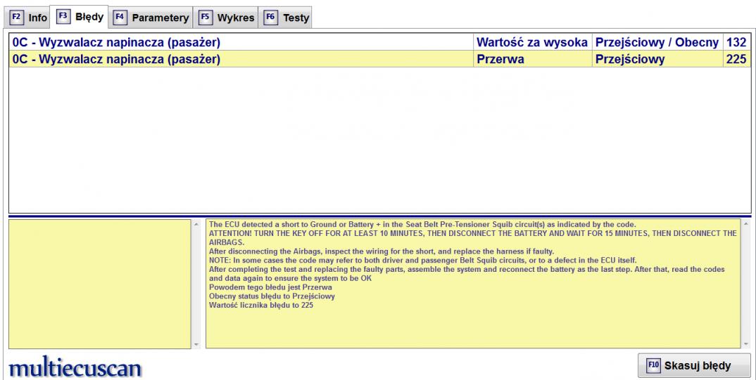

Odgrzewam temat. W mojej alfie również kontrolka ma swoje humory na zasadzie niezdecydowania raz świece, raz nie. Ostatnio korzystając z pomocy kolegi podpielismy kompa -> efekty widoczne na załączonym obrazku. Czy ktos ewentulanie mógłby rozjaśnić sytuacje o co chodzi i jak to ewentualnie wyleczyć ? Zaznaczam, że błędu z wartościa wysoką nie udało się usunąc. Pozdrawiam i z gory dzieki za pomoc !
Załącznik 93677
Wartość za wysoka jest powodowana kiepskim stykiem pinów we wtyczce. Generalnie należy się dostać do napinacza pasów (w słupku) i poprawić wtyczkę.

temat wałkowany od lat... te wtyczki się wycina a przewody lutuje na stałe
