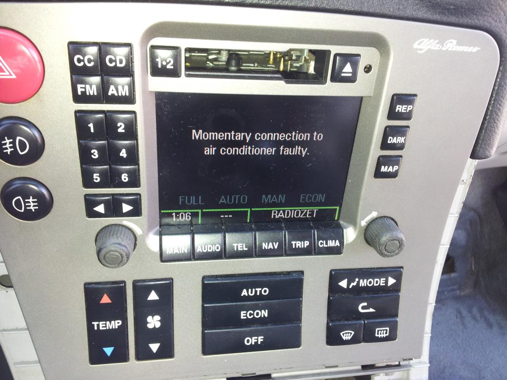

Odpaliłem a teraz inny problem.Załącznik 92108 gdzie diagnozować od czego zacząć?
masz podwieszony specjalny temat, nawet tak samo się nazywa jak informacja na wyświetlaczu.
Ten komunikat o AC może być związany z problemami z zasilaniem przy przekręconym kluczyku. Pamiętam że jak się bawiłem z tym swoim problemem to udawało mi się ten błąd wywołać jak któryś przewód od stacyjki (jeśli dobrze pamiętam) nie łączył.
Może i masz rację. Zamówiłem magika na poniedziałek może znajdzie usterkę. Bo do puki nie przywrócę kontrolek na deskę to nie ma mowy o odpaleniu a co za tym idzie dalej komunikaty na wyświetlaczu. Może i to jakaś pierdółka być. Tego już nie wiem przekaźniki wyglądają ok bezpieczniki w porządku. Jak dostałem się pod panel ICS-a i do żółtego przekaźnika zacząłem tam lekko szperać i widocznie ruszyłem jakiś kabelek to udało mi się ruszyć i dojechać do domu. Tu wpiąłem pod FES-a miał jakieś tam błędy sondy lambda pokasowałem. Chciałem połączyć z deska i już była dupa. Dziś sobie odpuszczę bo już nie mam pomysłów i nerwów zostawię to mądrzejszym.
Temat zamknięty furczy aż miło usterka zażegnana klima też chodzi jeden bolec się wypiął z kostki.
