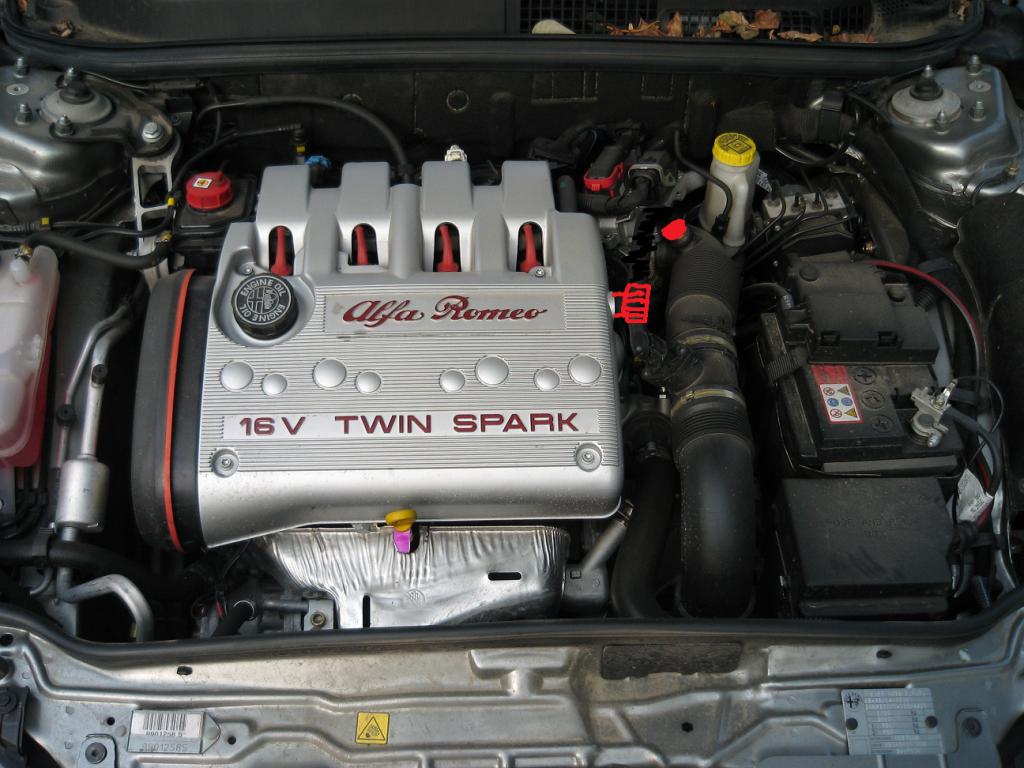

Powracam do tematu bo mam jeszcze jedną niejasność, ale podsumowując.
Zakupiłem wspomniany wcześniej filtr na odmę. Początkowo zdemontowałem rurkę która wychodzi przed przepustnicą, od strony przepustnicy zatkałem otwór a od strony osłony silnika założyłem filtr na odmę.
Załącznik 96328
Mniej więcej jak narysowałem.
Niestety po czymś takim o ile trochę lepiej się zachowywał na niższych obrotach i nie szarpał tak bardzo jak wspominałem wcześniej, o tyle na zimnym silniku czy to rano czy po południu chwile popracował na jałowych obrotach i nagle obroty spadały zbyt nisko i się zaczął dusić, lekka przygazówka poprawiała trochę sytuacje, do tego gdy się rozgrzał to czułem i słyszałem że silnik jednak gdy schodził poniżej 1tys obrotów to trochę falował.

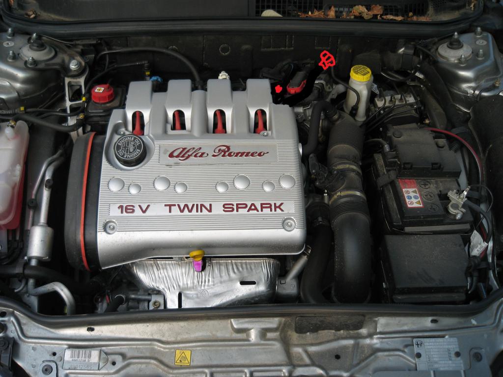

Więc przegrzebując internet czy dobrze to założyłem znalazłem inne rozwiązanie, które zastosowałem dzisiaj i póki co wydaje się być lepszym rozwiązaniem ale.. ale to za chwile. Ogólnie rurki wychodzącej przed przepustnicą nie ruszałem, pozostała jak była, tym razem zdemontowałem rurkę wychodzącą spod osłony silnika za przepustnicę, założyłem inną rurkę którą wsadziłem na miejsce starej od strony osłony silnika i na jej koniec zamocowałem filtr na odmę, natomiast zawór odmy zaślepiłem - i tutaj pojawia się moje pytanie bo nigdzie dopatrzeć się nie mogę i nie rozumiem bo każdy pisze co innego, czy dobrze zrobiłem zaślepiając zawór odmy ?
Mniej więcej tak to wygląda w tym momencie
Załącznik 96337
Moim zdaniem to najlepsze rozwiązanie, ponieważ po odpaleniu ładnie pracuje na ~1200 obrotów a potem spada poniżej 1tys, nie faluje na biegu jałowym gdy się zagrzeje i obroty ładnie spadają.
Jeśli chodzi o problem z szarpaniem o którym wspominałem wcześniej to jeszcze nie wiem jak się sprawdzi w nowej konfiguracji, dowiem się jutro dopiero, ale myślę że znalazłem rozwiązanie ojciec mnie nakierował trochę i chyba znam powód tego szarpania. Prawdopodobnie chodzi o dystans przebyty rano do pracy w zawilgoconym samochodzie, ogólnie do roboty mam 3km i tu może być pies pogrzebany. Dzisiaj stało auto w słońcu cały dzień dopiero koło 14 go odpaliłem i nic nie szarpało jak w przypadku zostawiania go pod pracą, więc ten dystans i wilgoć może być przyczyną tego szarpania. Jutro zrobię trochę większy dystans do roboty i zobaczę :)
Tymczasem dajcie znać z tym zaworem odmy czy nic nie będzie gdy go zatkałem.
