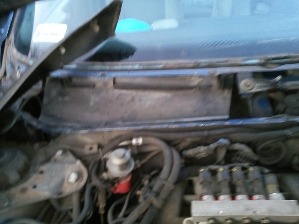

U mnie w 146 jest ten duży prostokątny , niestety nie ma pokrywki , po poprzednim właścicielu jak deszcz popadał słabo działał nawiew, daszek zrobiony ze zderzaka od sprintera załatwił sprawę , już woda nie leci na filtr i jest ok...

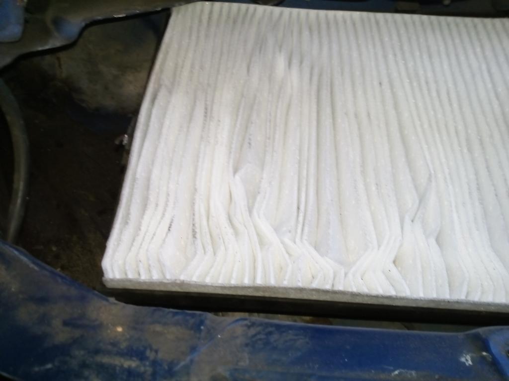

Aktualizacja: podszybie wyczyszczone i nawoskowane, filtr założony. Wszystko "gra i buczy" - w sensie - pasuje ;)
Muszę Cię zmartwić - pasuje, ale do pierwszego deszczu. Nie masz osłony.

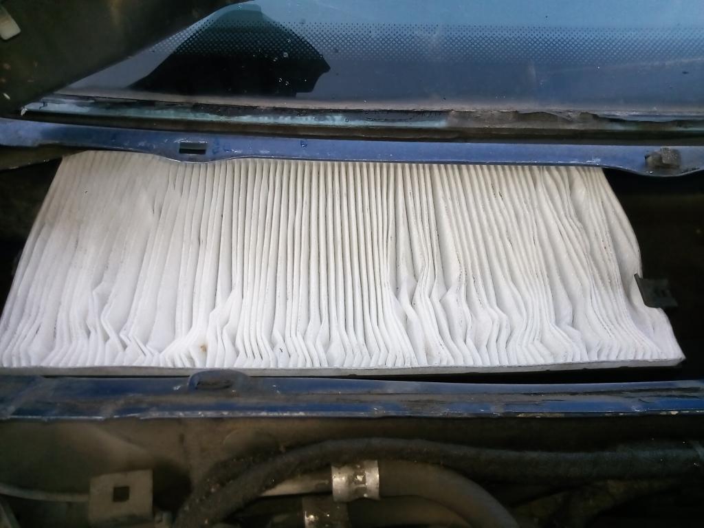

Jeżeli chodzi o filtry klimatyzacji, były na pewno duże prostokątne z obudową, ja mam taki, a moja jest z kwietnia 1997 r.

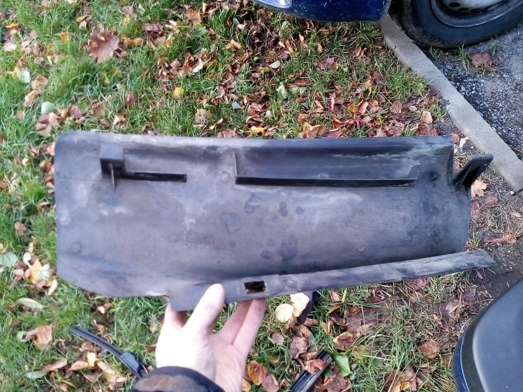

Ja też muszę Cię zmartwić - osłonę mam (nie zakładałem do zdjęć żeby nie zasłaniała) więc deszcze mi nie straszne ;)
A skoro masz 155 po 1994r. to normalne, że masz prostokątny filtr z obudową (jak już pisałem we wcześniejszych postach).
W mojej 155 też miałem taki owalny filtr bez ramki :) Kupowałem na allegro po nr VIN i taki dostałem, pasował idealnie w ranty blachy jak na Waszych fotkach. A moja Bella była z 1997r. więc nie przed FL, miała też 'klimatronik'.. Osłonka jest montowana nad tym filtrem przeciw deszczowi i wszystko gra i huczy!

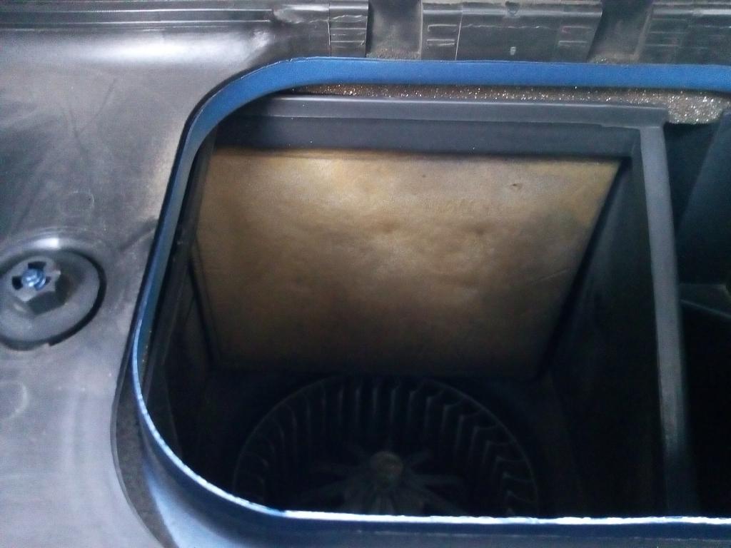

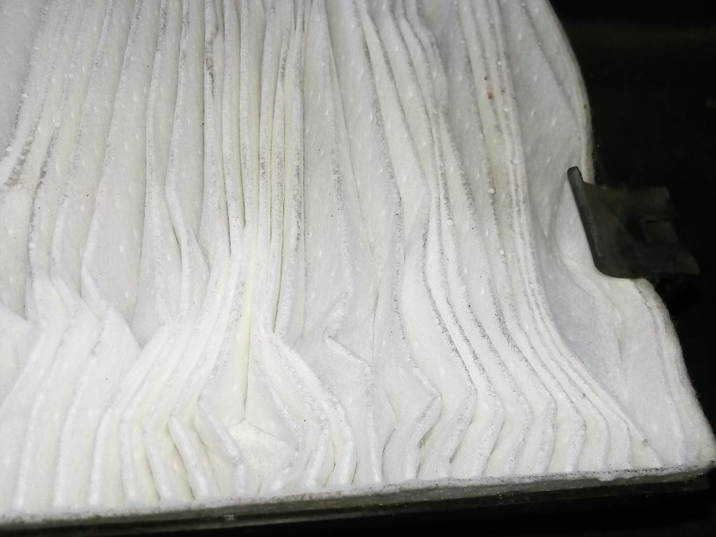

Witam. A wiecie może do czego służy ta żółta klapka? Dzisiaj wymieniałem owy filtr kabinowy i wiecie co? tą klapkę dało się odchylać. nie jestem pewien czy to jest sprawne. Albo do czego służy. Założyłem nowy, oczywiście wydawał się ciut za duży, ale jakoś go tam wepchałem :/ taki mi w sklepie dobrali filtr K1033 filtron. Nie było żadnego "X" jak wy macie na zdjęciach. Mam tylko filtr i taka plastikową osłonę (ona już była zamontowana) jak na zdj. No i co z tą uszczelką od szyby przedniej? Przykleiłem to na jakiś klej i nie wyszło to zbyt dobrze, może woda lecieć. Gadałem z jednym mechanikiem ostatnio i mówił, że tego się nie przykleja wcale niby. Że woda ma spływać do maski do środka i tam bokami zlatywać po podłużnicy na dół na ziemię. Mój samochód to [notranslate]Alfa[/notranslate] 155 1996r. 2.0 16V z klimatronikiem. Załącznik 237112Załącznik 237113Załącznik 237114Załącznik 237115Załącznik 237116Załącznik 237117
