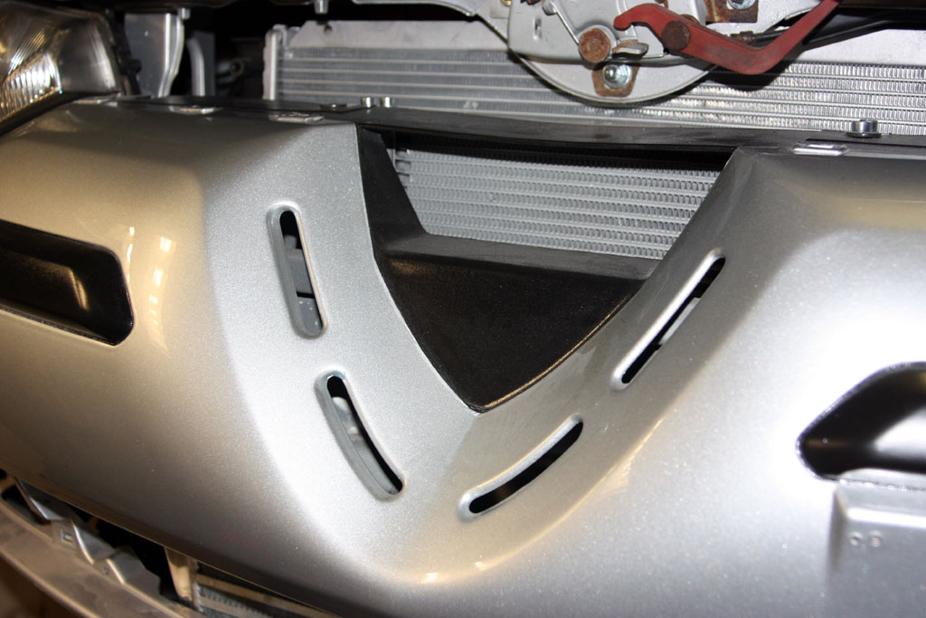

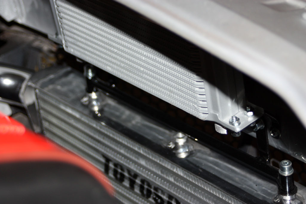

Jak rozumiem zderzak był wycinany?
Myślałem żeby ją dać przed/obok chłodnicy wspomagania.
zderzak nie byl ciety. pasuje idealnie. nie chcialem zeby byla nisko ze wzgledu na to ze duza chlodica mocala kosztuje wiecej od intercoolera ;)

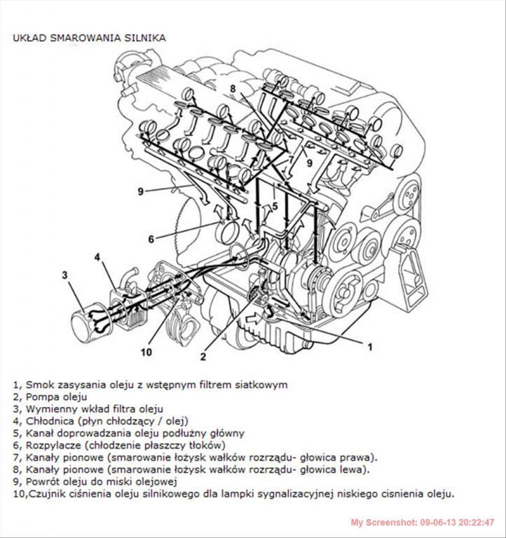

Rozumiem że ta cała chłodnica oleju w 156 2.5 to coś co się znajduję pod nr.4?
Ciekawe jaka jest temperatura oleju podczas gdy płyn ma 100'C ?
Tak.
Gdy płyn ma 100C to olej może mieć mniej, wiecej, tyle samo.
Ideą wymiennika ciepła woda/olej jest szybsze grzanie/lepsze chlodzenie - wyrownywanie temperatur obu plynow.
