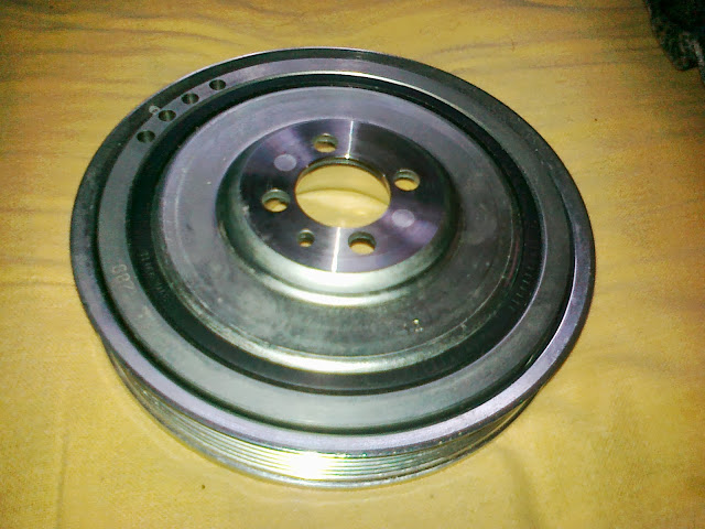

2 załącznik(i)
Jakie kupiłeś koło? Dayco?
U mnie też jego żywot dobiegł końca, dlatego złożyłem zamówienie na nowe. To, które przyszło ma nieco inną konstrukcję od poprzedniego, mianowicie "jest go mniej" w części centralnej. Czyżby dayco ulepszyło je w jakiś sposób? :happy: Jak widać jest na nim wybite dpv1046-S, a "S" to wiadomo - super extra :sarcastic:
Czy Twoje wyglądało tak samo?
Załącznik 97889Załącznik 97890
Dokładnie to samo, nowe koło ma grubsze ścianki, dlatego koniecznie trzeba zastosować nowe śruby dodane w kpl, niech się kręci jak najdłużej :)
