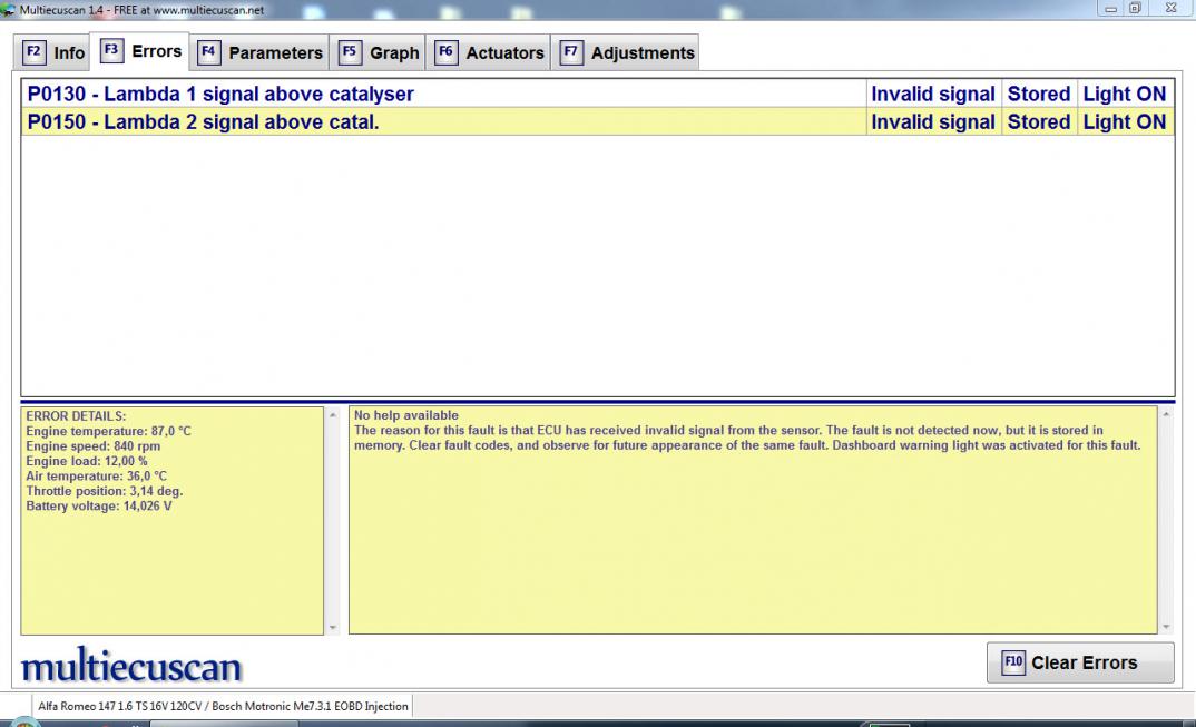

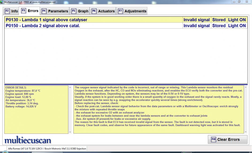

ECU miał zapisane 2 błędy: P0130 i P0150. Pojawiają się już od dawna i co ciekawe nie powodują zapalenia się kontrolki silnika, ani nieprawidłowości w jego pracy.
Załącznik 98465Załącznik 98466
