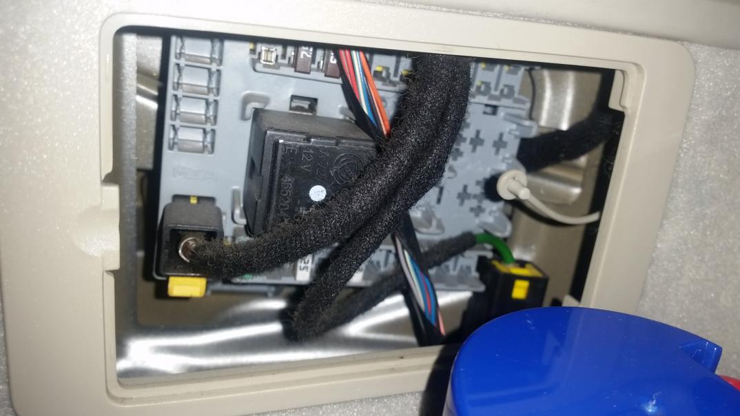

Wiec tak, z przeciagnieciem kabla video nie ma problemu. Zaczynajac od radia, trzeba sciagnac boczek z tunelu i kabel otworem wsadzimy pod radio. Juz jestesmy pod schowkiem i za tapicerka dociagniemy pod próg. Dalej pod plastikami na progach dojedziemy do tyłu, pod kanape i juz jestesmy pod dywanikiem w bagazniku. Trzeba sciagnac plastikowa oslone na calej tylnej sciance w bagazniku. Do zderzaka rzeczywiscie nie ma wejscia, ale na srodku tylnej scianki jest duzo oryginalnych otworow. Wsadzilem wiertelko do jednego z nich i przewiercilem metalowa gródź dalej plastikowa scianke i juz bylem zderzaku. Otwor wychodzi na wysokosci prawej lampki tablicy rejestracyjnej. Drutem przeciagnalem wlasciwy kabel video oraz zasilanie kamery. Musialem obciac wtyczke video, ktora to potem przylutowalem spowrotem. Przykrecilem nowa ramke tablicy z wbudowana kamera.
Teraz kwestia zasilania, naszukalem sie chwile po lewej stronie, ale nie znalazlem. Wspomniana kostke z rozowym przewodem znalazlem po prawej stronie za dywanowym boczkiem.
