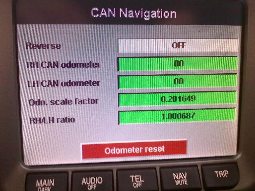

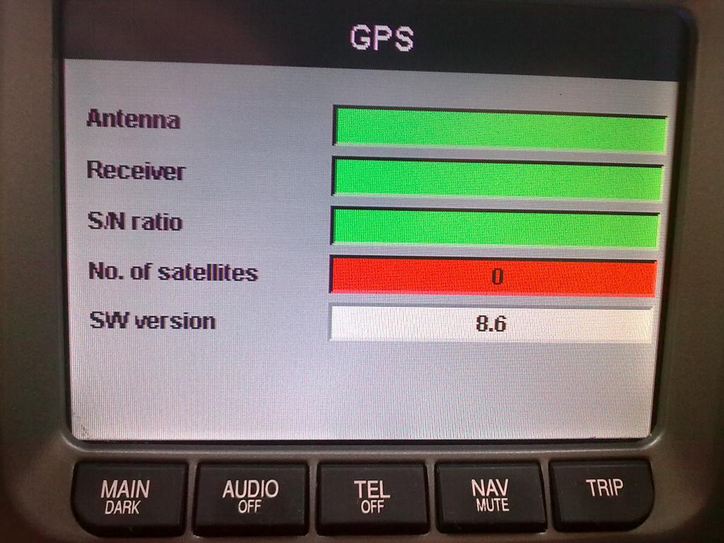

Zdjęcia z wizyty w trybie serwisowym
Załącznik 99325Załącznik 99326
Tutaj zdjęcie navi bez płyty z mapami
Załącznik 99327
A tutaj zdjęcie z włożona płytą z mapami - samochód stoi w centrum Wrocławia :D
Załącznik 99328
Ma ktoś pomysł jak to ugryźć? Rozłączyć akumulator odczekać 5 minut podłączyć ponownie i poczekać z włączona navi w jednym miejscu żeby załapała sygnał ?
Nawigacja komunikuje się z anteną w dachu, ale ta nie widzi satelit.
Zamiast wyciągać aku, zacznij może od bezpiecznika pod kierownicą z którego obwodu zasilane jest navi.
z Twoich zdjęć można wywnioskować ze ..antenę w systemie widzi ale antena..nie widzi żadnych satelit / powiedział co wiedział :)/...teraz pytanie..przy zabawach z innymi nawigacjami pamiętam że wskazane było aby dostarczyć nawigacji informacji o pozycji satelit na niebie i wstępnej pozycji miejsca gdzie odbieramy..czasami jest to np. we wszystkich androidach informacja wstępnej pozycji za pomocą nadajników GSMu. Bla bla..dlatego pamiętam że kiedyś kol. dadasiek pisał o tym aby płyta była w napędzie.
Ja bym zakupił antenę z allegro za te 4 dychy ...jeśli by nie ruszyło to możesz ją odesłać / 10 dni /.Wtedy się wszystko wyjaśni ..lub poszukaj kogoś z navi we Wrocławiu..podjedź i podmień za przysłowiowe piwo Twoją nawi do auta kolegi.Albo przyjedz do Leszna...:)
ps. zanim wklepałem co myślę.. napisał już o tym kol. cuoreventi :)
...jeszcze tak myślę że można by spróbować wgrać setup cd...może coś tam w ,,główce " nawigacji się poprzestawiało.Najmniej z tym roboty a może pomóc...jaką masz wersje softu ??
a probowales wlaczyc nawi i odczekac okolo 10m??? nie ruszajac sie z miejsca?
OK zrobiłem tak: odpięty akumulator na około 10 minut, potem podłączyłem i stałem w jednym miejscu chyba z 15 minut i dalej nie łapie żadnego sygnału z satelity.
Pisaliście o bezpieczniku, przyznam się że szukałem go w instrukcji, ale albo ja już jestem ślepy na starość i nie mogę znaleźć, albo nie ma w instrukcji bezpiecznika od GPSa.
nie ma żadnego bezpiecznika anteny ..antena jest zasilana wyjściem napięcia na wzm. z connecta. Jaką masz wersje softu ..wgraj go ponownie.

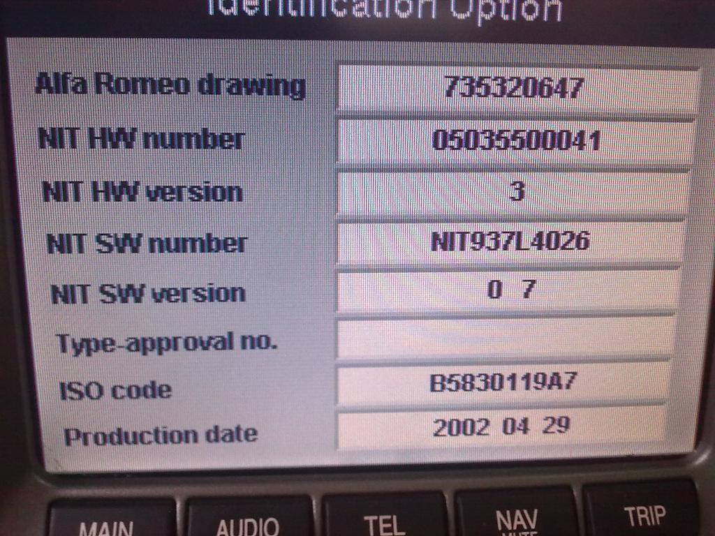

Nie wiem czy dobre zdjęcie wstawię z nr softu
Załącznik 100354
Ewentualnie prosił bym o wskazówkę jak ten nr sprawdzić jeżeli jpg jest złe.
Sofcik już znalazłem na forum ( bodajże 26.16 - będzie dobra ?) ewentualnie jak ktoś mógłby napisać sprawdzoną instrukcję jak zaktualizować soft w navi.

Odkopuję temat nagle zniknął mi sygnał z gps i zasięg telefonu. Po wyłączeniu connect'a i włączeniu ponownie zasięg tel wraca a gps nie. Aktualizacja softa do 26.16 nie pomogła. Czy jest to wina anteny czyraczej navi?
