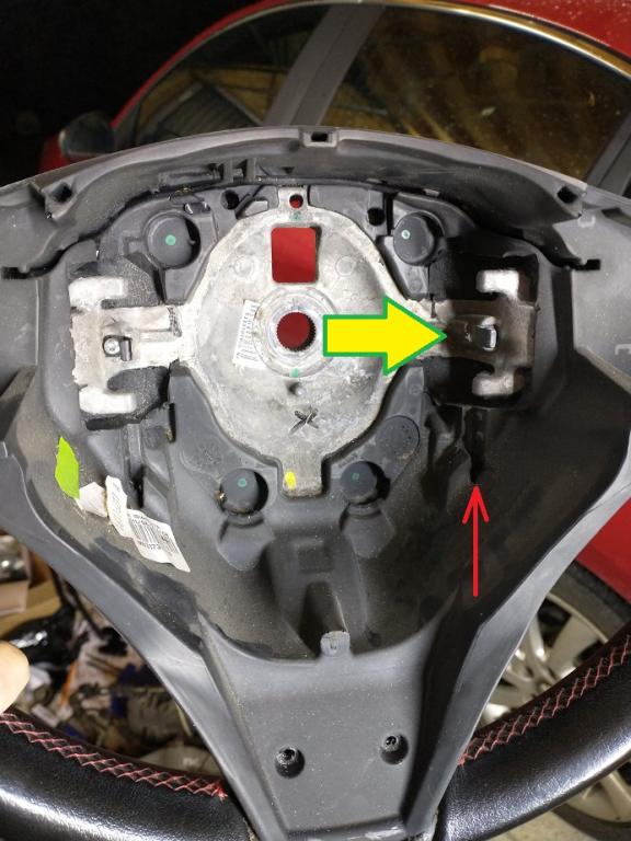

Odkopię temat i dodam podpowiedź jak zdemontować airbag. Ponieważ zarówno z filmików jak i opisów wcale nie jest łatwo wywnioskować jak poduszkę zdemontować. Mi się udało tylko dzięki temu że miałem już w rękach zdemontowaną kierownicę.
Fabrycznie zaznaczone miejsca przebicia w tylnej części kierownicy są jak najbardziej pomocne. Z tym że wkrętak płaski (gruby, długi, przynajmniej 8mm) trzeba wbić i wsunąć jak pokazałem strzałką od dołu. Nie w kierunku osi kierownicy jak można wywnioskować z wszelakich opisów. Tylko pionowo w górę. Żółtą dużą strzałką zaznaczyłem miejsce które musimy "wymacać" wkrętakiem, wsunąć go tam i obrócić o 90 stopni (dlatego potrzebny szeroki). A poduszka wręcz sama nam odskoczy.
