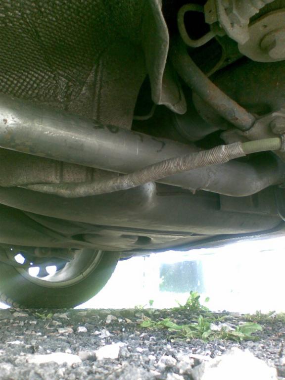

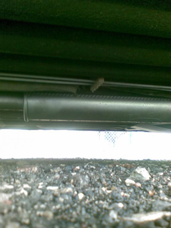

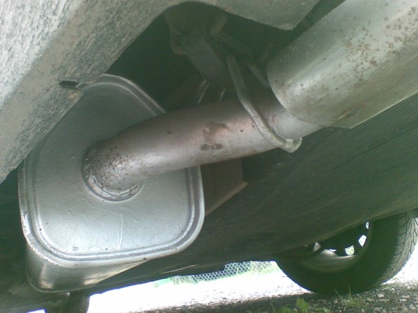

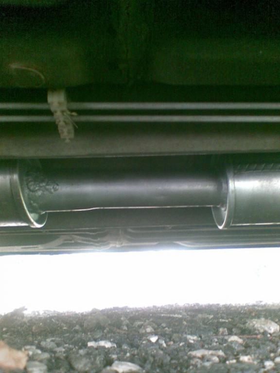

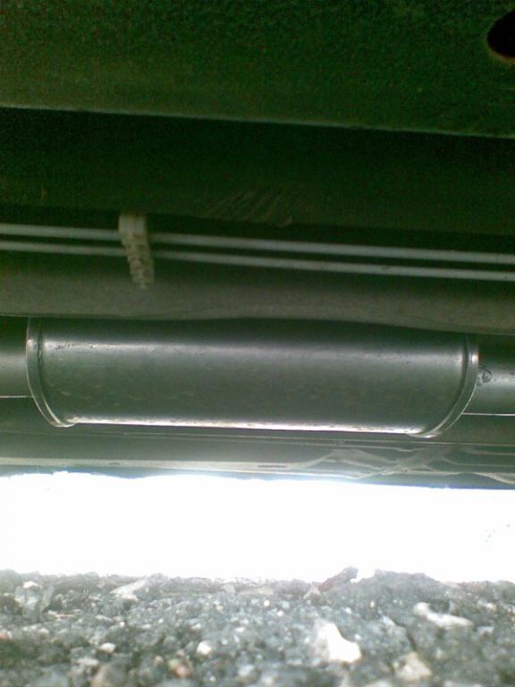

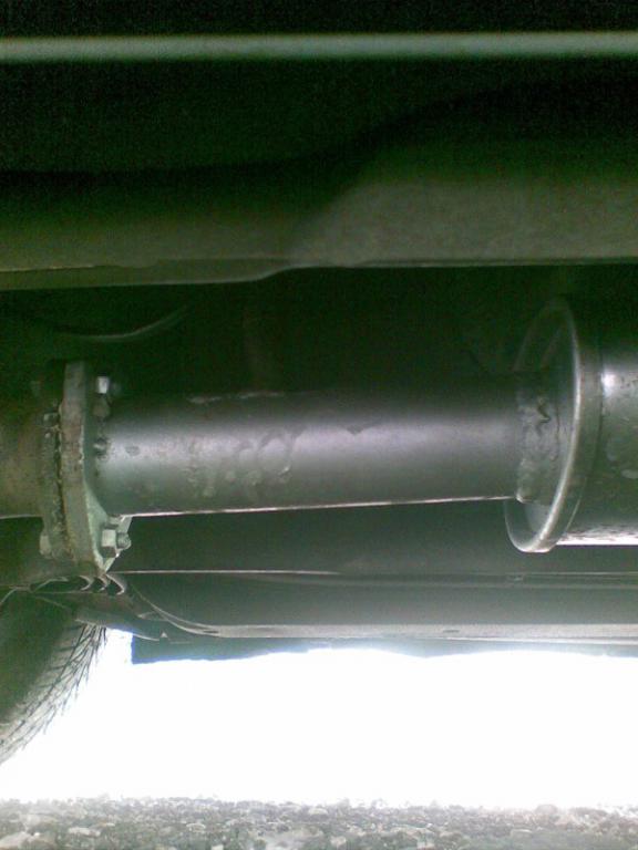

W zeszłym tygodniu zamontowałem przelot z 3 tłumików i nawet tłumikarze w warsztacie nie wierzyli, że przelot może być tak cichy...
Wszystko kwestia doboru pojemności tłumików i wspawanie ich w odpowiednim miejscu. Poźniej zrobię fotki i podam numery tłumików (przelotówki z polmo).
Pokaż ten wydech Rafał, bo ja jestem ciekaw - do 2.0 chcę to jakoś sensownie i tanio zbudować ^^

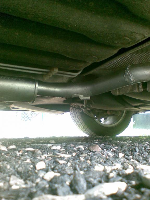

Załącznik 101927Załącznik 101928Załącznik 101929Załącznik 101930Załącznik 101931Załącznik 101932Załącznik 101926
niestety aparat z ziemi nie łapie mi całego na raz
średnica 55mm, 1- polomo, 2- polmo, 3-zara wloski. wszystkie 3 przelotowe.
http://youtu.be/NfHLFM8CtD8
youtube skompresował film i słabo słychać
Ta ostatnia puszka ciekawa w kształcie.ŁukaszA mi kiedyś tłumaczył,że taka właśnie powinna być oryginalnie w 155(ale nie przelot).
to jest chyba wloski (nie mam pewności czy na pewno wloski) zamiennik ori imasafa.
ostatni tlumik w 155 jest przelotowy przynajmniej w ts-ach (w v6 tez powinien być) daje to możliwość zbudowania fajnego układu.
