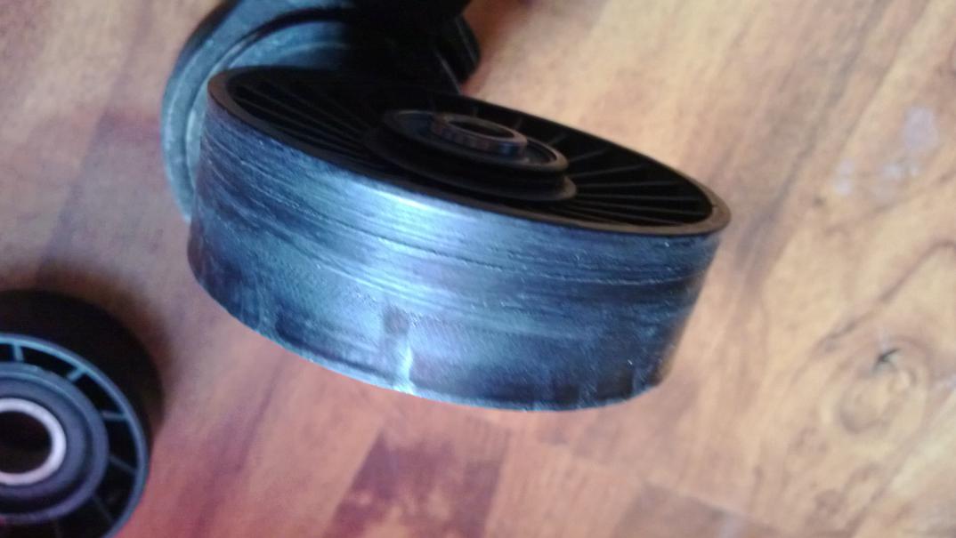

A ja tak z ciekawosci spytam - a co ma przenoszenie napędu do pękania paska? Przecież silnik w drugą strone się nie kręci:) . Do mnie kiedyś Wind podjechał 1.6 TS bo mu strzelił pasek . U niego jak chwyciłem rolke prowadzącą to nie mogłem uwierzyc jak on jezdził z takim luzem ( to nawet nie był luz bo rolka latała na wszystkie strony ) . Koło pasowe obejżysz jak sćiągniesz koło pasażera ( może będzie widoczne " zajechanie " gumy ) . Co do napinacza to ja mam zarżnięty ( wymieniałem już w nim rolke i nic nie dało ) i efektem jest to ,że jak mi się silnik zagrzeje i pasek z ciepła zrobi się bardziej "elastyczny" to zaczyna mi cwierkać . Wymieniałem już pasek z 2 razy ale spokój może miesiąc był . Powodów może być kilka . Sprawdz dobrze wszystkie elementy ,że tak powiem -kręcące się:) . Z Alfą jak z Lotto -trafnie trafisz raz na milion razy:D
