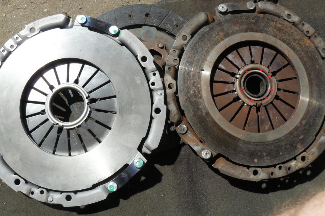

aha wlasnie mialem sie o to zapytac wielkie dzieki kolego a powiedz mi jescze jak sciagnac stare lozysko z docisku?
od drugiej strony wbijasz delikatnie młoteczkiem cieniutkie gwoździki tak aby ten pierścień zaciskowy się schował. Potem młotek kawałek rurki i w łożysko - powinno wypaść po delikatnym puknięciu
wymienia się komplet
koledzy a gdzie dokladnie wbijac te gwozdziki ?

dokładnie w te:
Załącznik 102548
