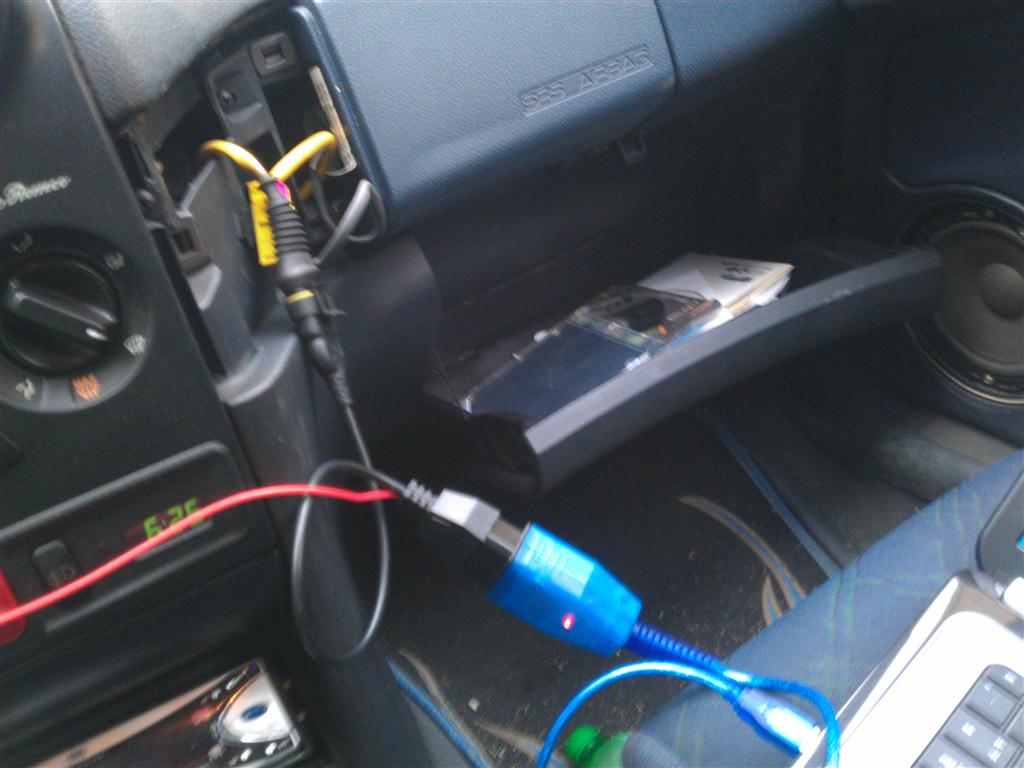

To jest ta biała kostka wpięta w ten tunel środkowy ? Bo kabel w grubej żółtej izolacji jest wpięty w inną wtyczkę.
I ja mam dwa kable w żółtej izolacji.
Załącznik 103668
ten niebieski viaken + obd (ta przejściówka) no i niestety do poduszek nie mogę się podłączyć. Reszta działa.
A ta kostka od poduszek dokładnie gdzie jest ? Wiem, że pod tym pasem przednim, ale ona jest luźna ? Mógłbyś zrobić mi jej zdjęcie ?

Załącznik 103696
ściągasz ten czarną zatyczke i masz żółte wejście.
Zdjęcie jest z anglika u nas to będzie pod tym tym czymś z materiału
No a ja mam dwa żółte kable. Jeden jest wpięty w jakąś inną kostkę a drugiego nie mogę wydostać. Muszę chyba wszystkie plastiki wykręcić tam. A jak nie mam poduszki pasażera to ta kostka też tam będzie ?
Kurdę no nie wiem ale zapuszczam zdjęcie jak to u mnie wygląda
Załącznik 103724
ale po podłączeniu niestety Załącznik 103725
