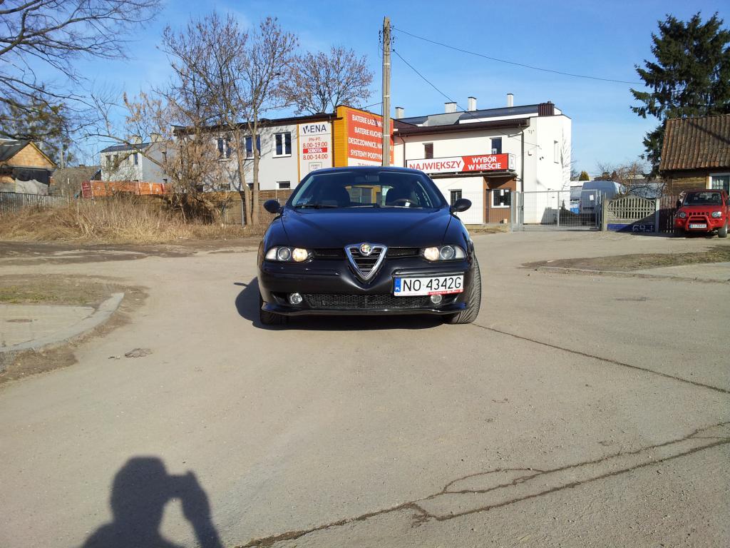

http://www.forum.alfaholicy.org/atta...d=126089&stc=1
Na żywo dużo lepiej to wygląda :)
