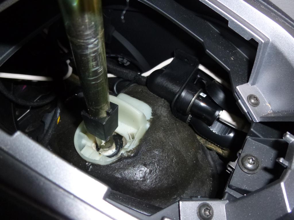

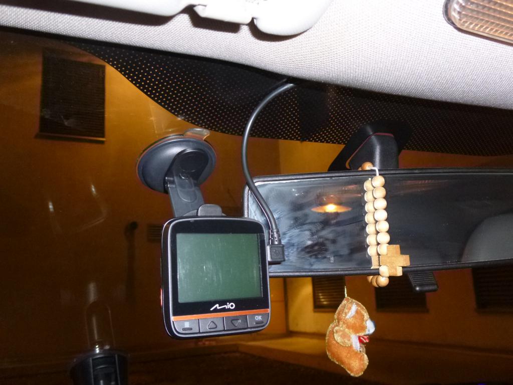

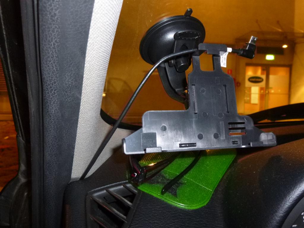

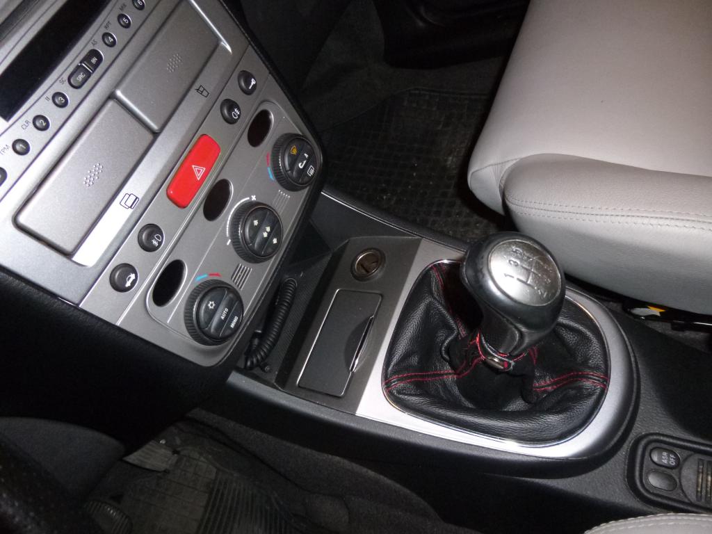

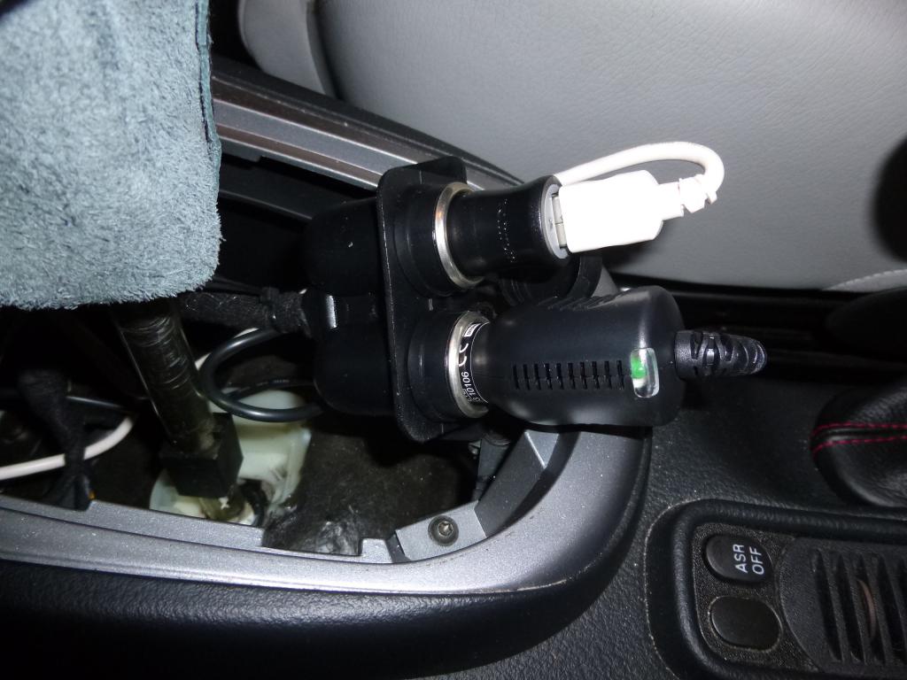

ja to troche inaczej rozwiązałem a mianowicie dałem na stałe podobny rozgałęźnik do tunelu środkowego przy lewarku i tam też na stałe są wetknięte zasilacze do telefonu, kamerki a kable od tych zasilaczy wyprowadzone w odpowiednie miejsca oczywiście prowadzenie kabli schowane tylko je widać troszkę po ok 10 cm od strony wtyczek.W ten sposób mam ładnie poukrywane ładowarki do stałych urządzeń i gniazdo zapalniczki ciągle wolne jak i żadnych kabli na wierzchu.
dodaje zdjęcia jak to wygląda
Załącznik 104409Załącznik 104410Załącznik 104411Załącznik 104412Załącznik 104413Załącznik 104414
podpięte do przewodów od gniazda zapalniczki.Gniazda jakie zastosowałem to http://allegro.pl/gniazdo-zapalniczk...431293263.html nic nie szpeci na wierzchu , zasilanie do kamerki i telefonu/nawigacji mam pod ręką cały czas a jak potrzebuje coś jeszcze to gniazdo zapalniczki jest cały czas wolne.
