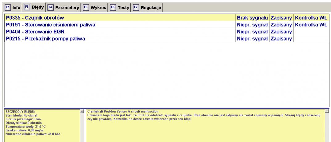

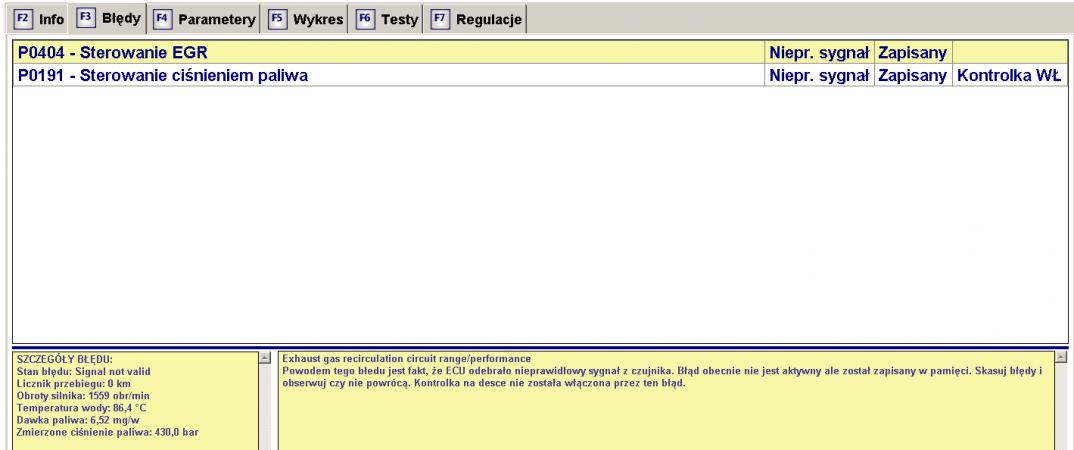

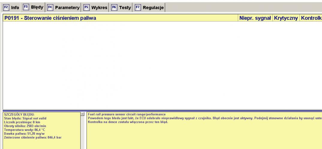

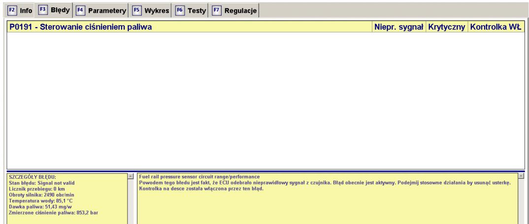

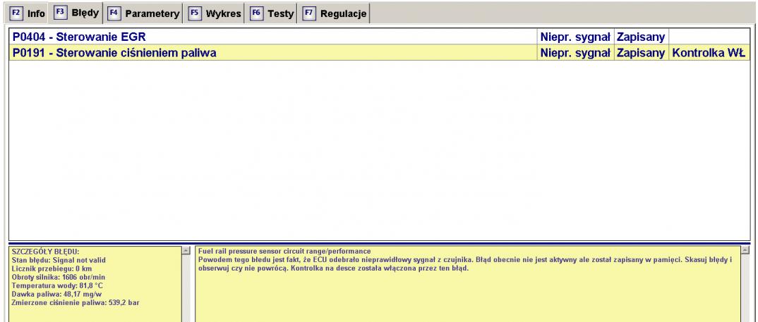

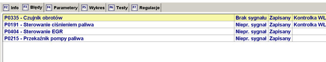

Geeker,
wrzucę te logi jutro. Mam nadzieję, że coś z tego wyszło, bo próbowałem przy odpalaniu, ale nie jestem pewien, czy się coś zapisało. Domyślam się, że chodzi o to, aby przekręcić zapłon, połączyć się z ecu, zaznaczyć parametry, odpalić wykres i wtedy kręcić rozrusznikiem? (Najlepiej pewnie, żeby nie odpalił, to ciekawsze logi by wyszły?) No, bo teoretycznie tak zrobiłem. Później powtórzyłem czynności, ale z PLAKIEM (i już odpaliła). :)
