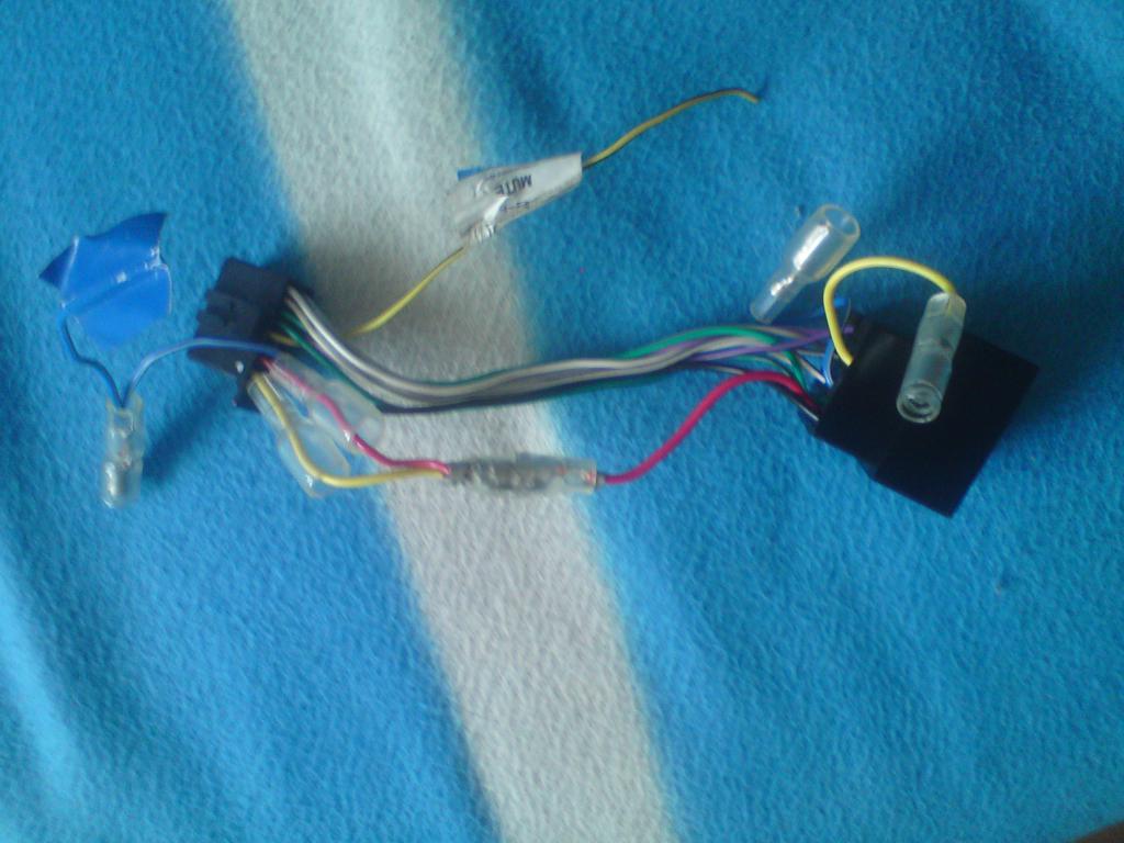

musisz zmienić piny w złączu. Masz specjalny pin do zapamiętywania ustawień. Na nim powinno być zawsze napięcie. Co do zmiany który na który to ci nie pomogę. Jak zrobisz dokładną fotkę przejciówki to może coś się wymyśli.
Jak zrozumialem to musze zmienić piny które idą od instalacji alfy względem nowej.zdjecia dodam po pracy

czyli std - stałe 12V ( żółty/lub pomarańczowy z czerwonym )
ale niektórzy nawet tu na forum narzekali że mieli takie radyjka , które miały spory pobór i potrafiły rozładować aku
( u mnie zawsze radyjko podpięte na stałe 12 i problemów nie miałem )
Jak zrozumialem to szukam na kosci od alfy 12v stalych i tam podlaczam dwa przedowy pod jeden pin.A mam jeszcze pytanie czy te przewody normalnie sie wipina czy trzeba kupić jakieś suwki czy cos

Też mam radio Pioneer i mam dokładnie tak podłączone kable,pamięć trzyma i nie ma problemu z rozładowaniem akumulatora
