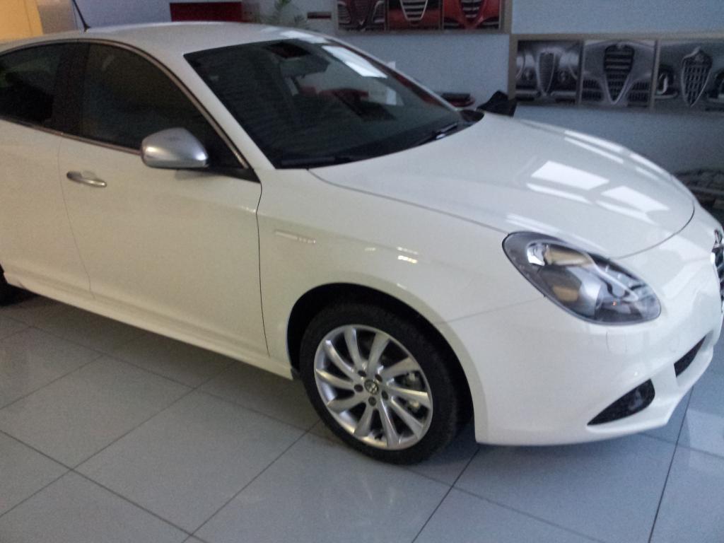

Jak widać na zdjęciach 17 mieszczą się do zacisków brembo bez problemów. Zresztą więcej informacji możesz uzyskać na stronie dystrybutora http://leggera.eu/pl/wspitaly. Orginalnie mam takie z pakietu sport.
Załącznik 114654
