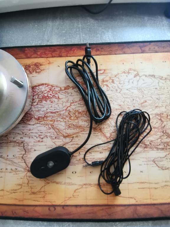

Załącznik 284396
Tak mi się zdaje że to to, w końcu było kupowane w zestawie z zmieniarką;)
