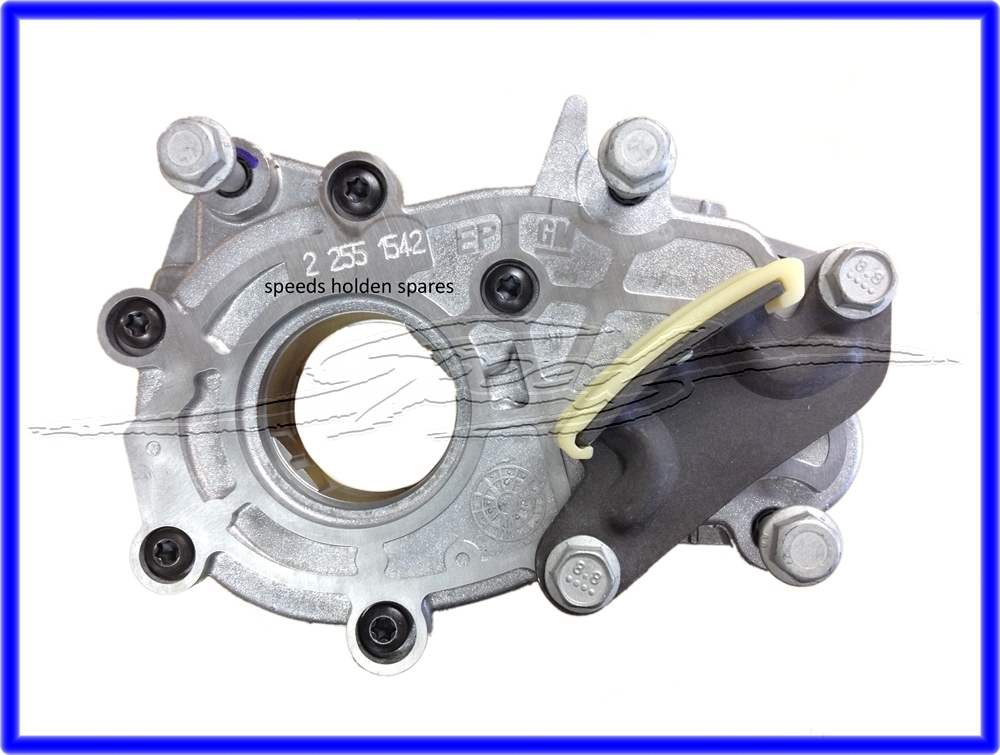

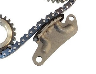

Kiedy już będziesz wymieniać, zadbaj o to, aby nie odkręcono ślizgu, który jest zamontowany na pompie oleju. Śruby mocujące są jednocześnie jednymi ze śrub skręcających pompę oleju. Tego metalowego elementu nie należy wymieniać, a jedynie przełożyć teflon:
Załącznik 263794
Fachowcy z Australii i USA (tam tych silników jeździ od groma w Holdenach, Buickach, Cadillackach i Chevroletach i innych) mówią, że odkręcając te śruby ryzykuje się rozszczelnienie pompy.
Jestem skłonny w to uwierzyć, bo zamawiając pompę oleju do tego silnika przychodzi ona już z dokręconym tym jednym ślizgiem i nie używa się starego w przypadku wymiany pompy.
Załącznik 263795
I tu jak widać rozwiązuje się dylemat ze śrubami 8.8, GM właśnie takich używa.
Więc dlaczego cały zestaw rozrządu przychodzi razem z tą blachą? Trudno powiedzieć, może dla kompletności :)
