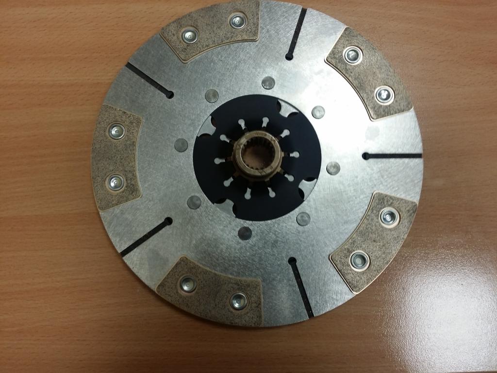

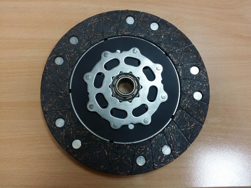

Czesc powiem tak ja chyba pierwszy przecieram szlak bo zamówilem z CG zestaw dula friction i jednomase. Przed chwila odebralem paczke a mi h***e przysłali stage 1..... a najlepsze jest to ze mi powiedzieli ze nie przysla paczki do polski bo ten kraj nie jest w uni europejskiej haha powiem tak jestem tak wku****y ze zaraz tam polece i ich rozpierdole....http://www.forum.alfaholicy.org/atta...d=132289&stc=1http://www.forum.alfaholicy.org/atta...d=132290&stc=1http://www.forum.alfaholicy.org/atta...d=132291&stc=1
Ja tam nie miałem żadnych problemów z zamówieniem od nich, wysłali do polski bez gadania.
A to co dostałeś to jest właśnie dual friction - masz spieka z jednej i kevlar z drugiej...
hmm mi powiedzieli ze nie wysla:/ a powiedz mi jak mam to zamontowac bez sprezyn do jednomasy, kolega kilka postów wczesniej pokazywał jak to wyglada: https://www.dropbox.com/s/g54563azn0...2001.54.22.jpg
masz racje to jest dual friction ale pod dwumase.
juz sprawe załatwiłem z nimi, wysyłam im wszystko z powrotem i pod jednomase bedzie zrobiony zestaw. Słabo tylko ze na bruntal nie pojade....

Dokładnie. Jak coś tutaj fotka poglądowa wszystkiego co przyleciało od nich w zestawieZałącznik 132328Załącznik 132328

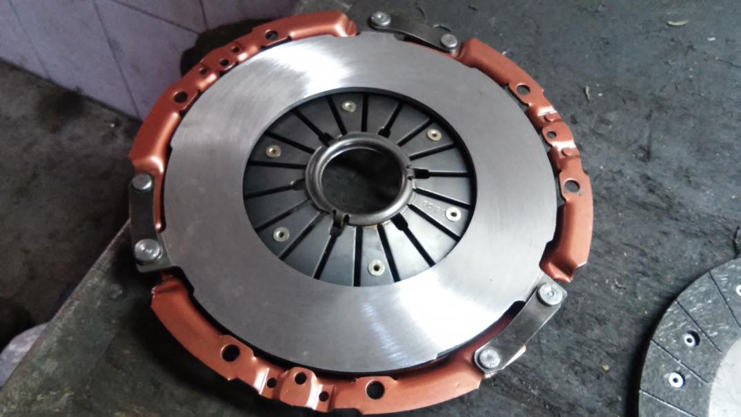

Ja też szukałem rozwiązania problemu ślizgającego się sprzęgła w mojej 156 JTD 16V. Okazało się, że miałem założone Valeo i jego stan jest naprawdę bardzo dobry. Zużycie ok.30%. Mimo to po podniesieniu mocy oraz po wymianie IC jazda była słaba, bo przy przyciśnięciu nawet na trójce sprzęgło się uślizgiwało.
Zdecydowałem się na Radzikowskiego. Czekałem mnóstwo czasu aż znajdą odpowiedni docisk aby wykonac wzmocnienie. W końcu zdobyłem pierwszy lepszy docisk od bodajże 105 albo 115 konnej wersji. Okazało się, że podchodzi. Tzn. wiedziałem, że każdy docisk w JTDkach jest taki sam ale pan Radzikowski nie chciał mi wierzyć.
W końcu się doczekałem i dzisiaj je zamontowałem. Przejechałem kilka kilometrów. Pierwsze spostrzeżenia: ciężko chodzi pedał sprzęgła i szarpie trochę przy ruszaniu na półsprzęgle. Uślizg ustał ale nie miałem możliwości sprawdzenia tego w pełni, bo jechałem w szczycie i nie mogłem poszaleć. W niedzielę jadę w trasę to będę wiedział więcej. Mam tylko nadzieję, że przyzwyczaję się do tego cięzko chodzącego pedału.

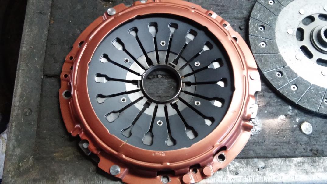

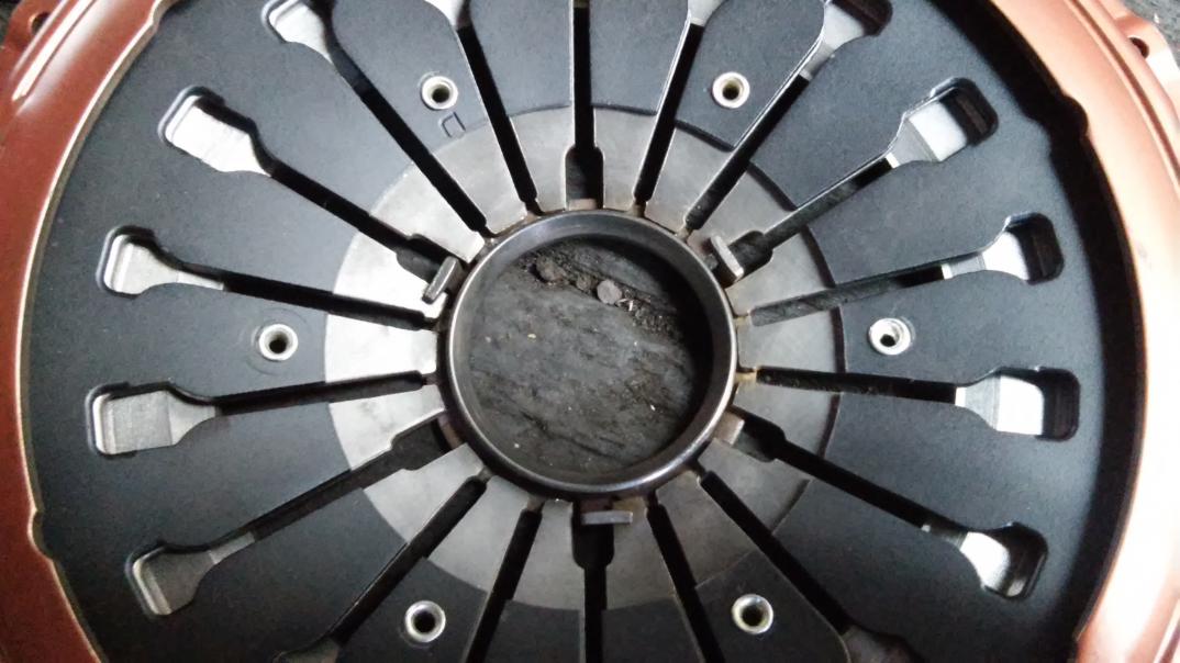

A samo przerobione sprzęgło wygląda tak:
http://www.forum.alfaholicy.org/atta...d=143678&stc=1http://www.forum.alfaholicy.org/atta...d=143679&stc=1http://www.forum.alfaholicy.org/atta...d=143680&stc=1
Wzmocniony docisk sprawia że sprzęgło jest twardsze - nic dziwnego :)
A tarcza sprzęgła seria czy czymś obita?
Ludzie, przestańcie już pie****ić głupoty, że każdy docisk w JTD jest taki sam.
Są co najmniej 3 rodzaje docisków, a to, że przeciętny tuman uważa, ze jeśli pasuje, to jest to samo, to nie oznacza, że wszystkie są takie same.
Co do przerobienia sprzęgła, to standardowe dołożenie 2 sprężyny, to, że chodzi ciężko również powinno dać się zniwelować.
Jakby nie było, to wciskasz dwie sprężyny, a nie jedną. Trzeba by było pokombinować z innym wysprzęglikiem.
Podwójne sloneczko i myślałeś ze będzie jak seria?
