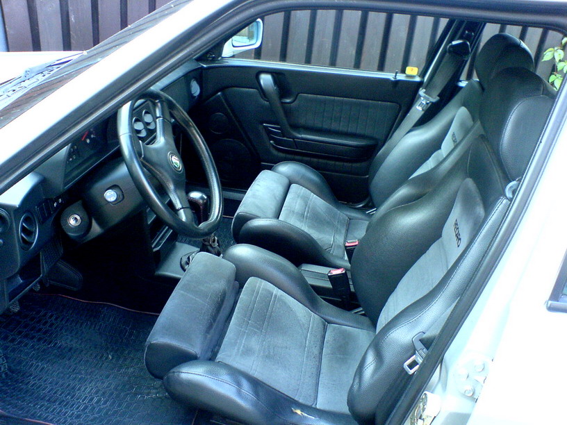

mam oryginalne komplet foteli recaro ze 155, w stanie ok, ale chcę je mieć tip top, czyli półskóry i alcnatara w środku, z zachowaniem wyszytego napisu recaro na przednich fotelach.
takie jak na fotce:
http://www.forum.alfaholicy.org/atta...d=123204&stc=1
no i trzeba je odnowic (z tylna kanapą i podsufitką) wg mojego widzimisię :)

Na razie są w stanie jak poniżej...
http://www.forum.alfaholicy.org/atta...d=123385&stc=1
