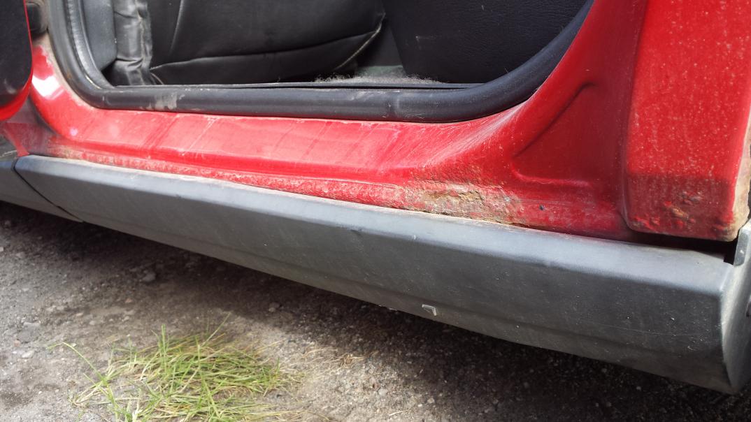

a więc byłem oglądałem no i....
Zaczynając od zewnętrznego stanu auta to:
- tylny pas pod zderzakiem trochę pordzewiały lecz tragedii niema
- wlew paliwa standardowo skorodowany do roboty
- kielich lewy tylny oraz nadkole coś tam lekko łapie
- minimalne ślady korozji na rantach dolnych drzwi
- przedni prawy błotnik do roboty (przy progu dosłownie odpada)
- korozja przy przednim podszybiu u góry
- wewnętrzne tylne nadkola na łączeniu z podłogą, widać głębsze naloty korozji
- komora silnika względna
- lakier zewnętrzny zmatowiał, istna malina i widać że była kiedyś już lakierowana
Co do progów i podłogi to nie wiem, jedne zabudowane, a do podłogi przydałby się kanał, bo inaczej nic się nie zobaczy dokładnie.
Wydech końcowy ok, widać że był wymieniany, natomiast środkowy ma gdzieś mega dziurę bo chodzi jak traktor i był parokrotnie spawany. Silnik faluje trochę na obrotach i po jego wyglądzie widać że swoje już się najeździł. Troszkę kapie płyn chłodzący z węża na łączeniu przy termostacie i gdzieś jeszcze. Prawa głowica jest mocno zabrudzona łącznie z wtryskami i świecami, olej, płyn... sam nie wiem co to jest, czarny syf.
Skrzyni i zawieszenia nie sprawdziłem bo nie jeździłem, sprzedający mówił że synchronizatory są ok, jednak bez sprawdzenia nie wierzę.
Środek w miarę nie zniszczony, jak dla mnie ok, jedyne co to brakuje uszczelki wewnętrznej na drzwiach kierowcy. Kluczyk tylko jeden i to jakiś dziwny, z przyspawanym kółkiem. Teraz tak się zastanawiam jak korek paliwa odkręcić, bo ten jest tylko do stacyjki hm...
Ogólnie rzecz biorąc, za te pieniądze z pewnością nic lepszego się nie kupi, jak dla mnie usterki powyżej, nie dyskwalifikują jej do kupna, bo większość z nich na sprzedaż jest w takim stanie jak nie gorszym. Jeśli ktoś szuka auta jako bazę do odbudowy lub do jeżdżenia na co dzień to myślę że można się pokusić pod warunkiem naprawy wydechu i ogarnięcia wycieków płynu chłodzącego ;)
Poniżej parę zdjęć:

Dzięki, że chciało Ci się podjechać i luknąć.
Podejrzewam, że podłoga może być jeszcze większym próchenkiem. Na podnośniku pewnie się nowe cuda pojawią.
Tu się pojawia pytanie czy bawić się w spawanie i lakierowanie takiego modelu czy dołożyć i kupić zdrowy. Pierwsza opcja opłacalna jest chyba tylko dla tych, którzy mają własną spawarkę i pistolet do malowania :)

zakładam że jest co robić przy podłodze, mimo iż z dołu nic nie widziałem, ten model już tak ma że podłoga, błotniki, tylny pas itp. itd. zawsze mają ślady korozji, jedne większą inne mniejszą ;) Z doświadczenia wiem że jeśli chcesz kupić auto z myślą jazdy weekendowej i trzymania go jako youngtimera, to lepiej szukać za granicą i zapłacić nawet 10tyś. za fajną wersje w dobrym stanie, niż kupić za 2tyś i wsadzić 20tyś. renowacja takich aut się kompletnie nie opłaca, są one za tanie na rynku na dzień dzisiejszy, no chyba że ktoś ma sentyment i wspomnienia i za wszelkie skarby chce ratować, to wówczas co innego ;)
