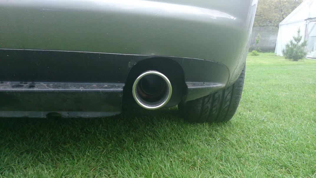

Ramka z prawej strony była wycięta z oryginalnej zaślepki.
Tak. Wydech był robiony za zamówienie czarne gładkie końcówki.
Oczywiście, że rameczka pierwsza klasa.
Misiu rameczka zrobiona przez ciebie niestety uległa zniszczeniu przy zakładaniu - mam za małe umiejętności w łączeniu plastiku na gorąco, ale dzięki twojej pracy miałem już gotowy szablon na nową rameczkę którą ogarnął mi ojciec:D
Wg mnie jeśli zrobi się dwa otwory bez ramek to wygląda to lepiej, niż gdy jeden jest większy a drugi mniejszy - widziałem taką Alfę w Krakowie pod AGH. Ja osobiście bym nie robił dwóch dużych otwór do 90mm może gdybym się skusił na 100mm.
Alfa użytkownika Karmal - mam nadzieję, że nie mam za złe za wrzucenie zdjęć.
=> http://www.aukcjoner.pl/gallery/0128...u-na-slub.html
Tu macie porównanie jak wygląda z ramką i bez http://www.forum.alfaholicy.org/atta...d=130231&stc=1http://www.forum.alfaholicy.org/atta...d=130232&stc=1
No jest lekka różnica, a czy można wyjąć ze zderzaka który był przewidziany na dwa wydechy taką ramkę?
Podzielę się wrażeniami z użytkowania podwójnego dedykowanego wydechu od Ultera. Jest bezpieczny dla środowiska i pasażerów ;) Tzn faktycznie nie ryczy, jest raczej cichy. Ma co najwyżej taki przyjemny basowy pomruk, najlepiej słyszalny, gdy silnik schodzi z obrotów.
Dodatkowe spostrzeżenie - wydech bardzo dobrze podpowiada, kiedy wypalany jest filtr DPF. Basowe mruczenie jest wtedy bardzo wyraźne.
