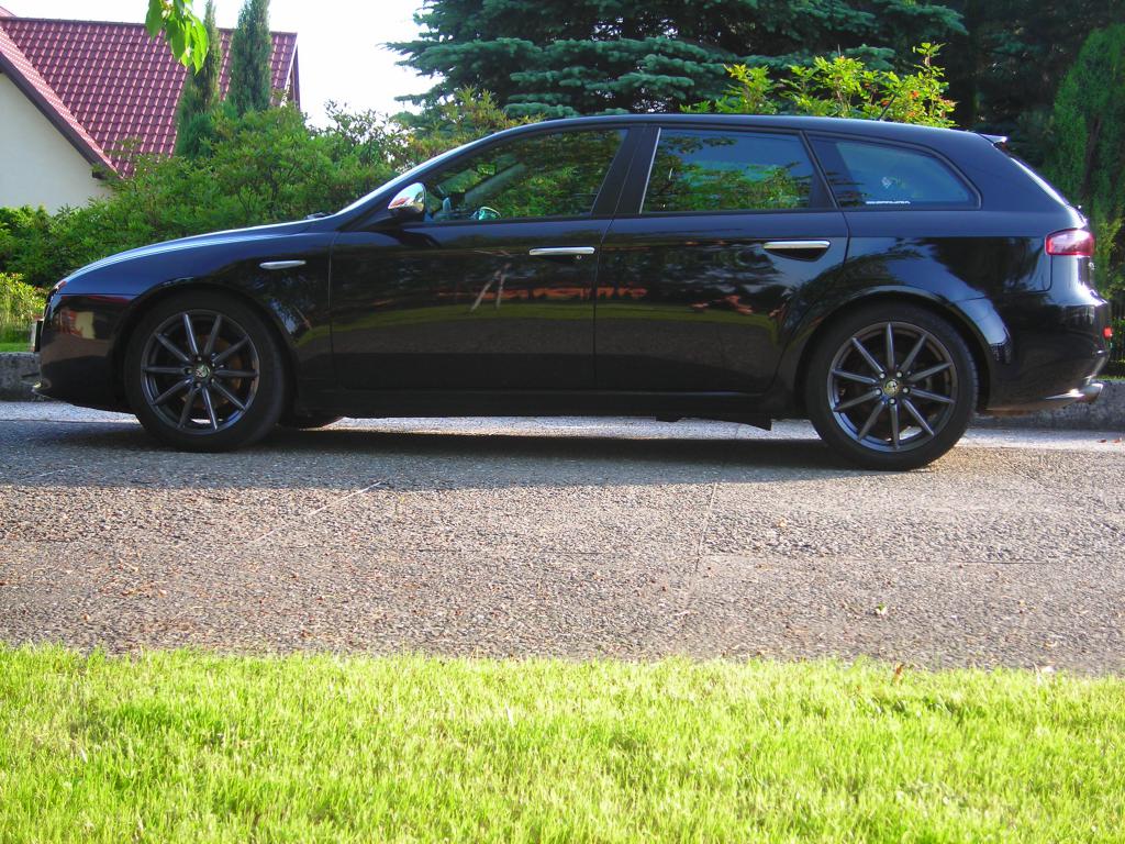

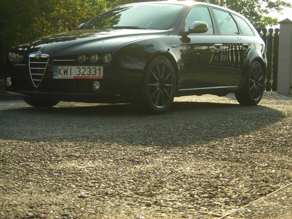

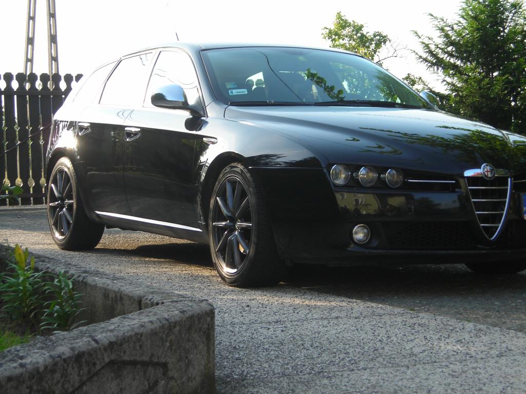

Z przodu "testu palca" nie wiem dlaczego, ale nie robiłem:) U mnie tak to wygląda na aucie:
http://www.forum.alfaholicy.org/atta...d=134021&stc=1http://www.forum.alfaholicy.org/atta...d=134022&stc=1http://www.forum.alfaholicy.org/atta...d=134023&stc=1
Zestaw który siedzi u mnie ma oznaczenie E10-10-005-03-22 (F11-10-005-01-VA przód i F11-10-005-05-HA tył)
Dystansów nie ma, jeśli o koła chodzi to też wszystko w serii: 8'x18' ET41 z oponami 235/45.
