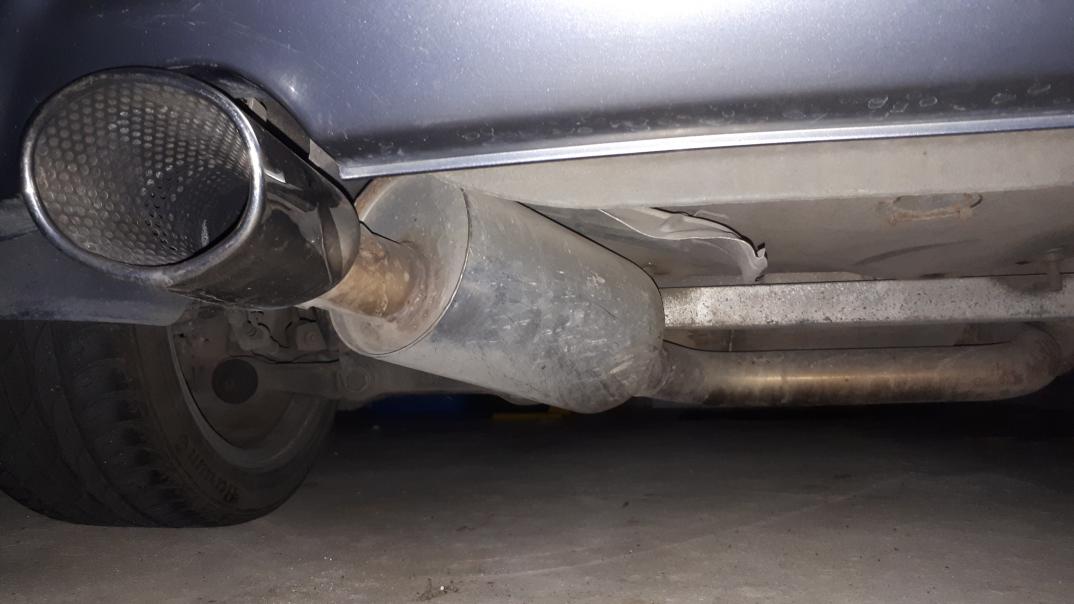

Jak nie zapomnę to podjadę i foto strzelę.
Cały za 600zl? Cena w ich sklepie za komplet to 1300 funtów plus VAT plus wysyłka.
Pytanie jak brzmi sam końcowy tłumik, jego cena jeszcze do przełknięcia.
Jak jesteś w stanie potwierdzić ze masz go u siebie na 100% to byłoby super. No i fajnie byłoby tego posłuchać.

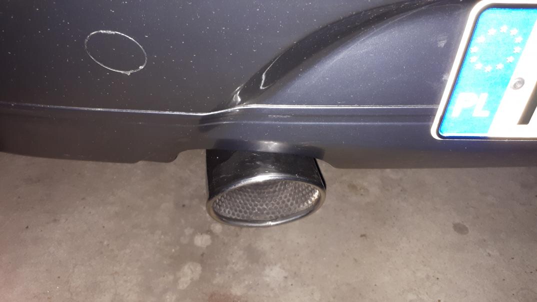

No i nie zapomniałem :)
Załącznik 254438
Załącznik 254439
Wydaje się, że to jest ten. Nie mogę żadnych znaków znaleźć.
Z dźwiękiem trzeba będzie poczekać do wiosny :) Sam się zastanawiam jak słychać z zewnątrz. Wydaje mi się, że jest dobrze ale jeszcze nie miałem okazji, żeby auta posłuchać jak jedzie. W rodzinie jak na razie nikt nie ma uprawnień do jeżdżenia GTV :)
W środku nie nigdy nie jest głośno.
Cena 600 zł to była cena za używany. Ktoś chyba nie wiedział co sprzedaje, ja nie wiedziałem co kupuję :)
Prowadzenie rury jest inne niż fabrycznie, co widać na zdjęciu - nie idzie pomiędzy wahaczami tylko środkiem. Dopasowanie na całości jest OK.
