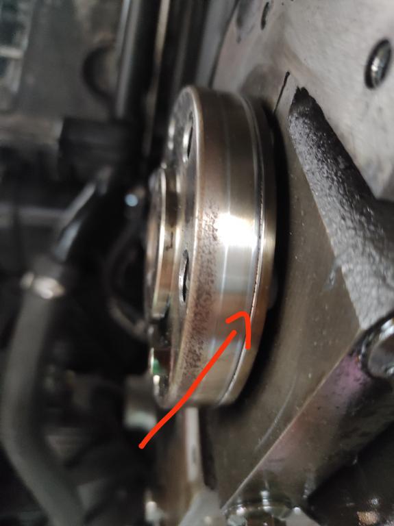

Załącznik 284421
Mnie po 274tys km zaskoczył taki widok w 2.0jtdm
Wątpiłem, że nawet uszczelniacz Corteco uszczelni taki rowek.
W związku z tym wyprodukowałem uszczelniacz z przesuniętą wargą, tak więc obejdzie się bez skracania sprężyny, napawania wału, podkładkami pod uszczelniacz i rozwiercaniu otworów w misce itp.
Wszystko siedzi i wygląda jak oryginał, a rowek będzie robiło w nowym miejscu 2 mm od starego więc mam nadzieję, że starczy na kolejne 274tys km :) .
