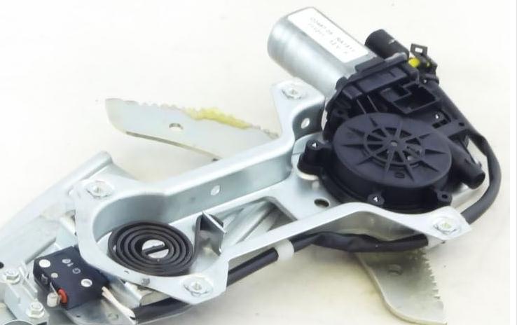

tak to wygląda

tak to wygląda
Dzieki zaspokoiles moja ciekawość ☺Wyglada jak zwykly tylo ma doswawaną podstawę pod mikrostyk
O dziwo trafiłem podnośnik z domykaniem na alledrogo. Teraz pytanie czy wymiana jest do ogarnięcia samemu? Robił to ktoś?
Jest do ogarnięcia samemu, ale jest trochę dłubaniny przy regulacji docisku i pozycji szyby na prowadnicy. Najlepiej mieć drugą osobę, która dociśnie szybę od zewnątrz przy zamkniętych drzwiach, a my wtedy będziemy kontrować śrubki od środka :)
