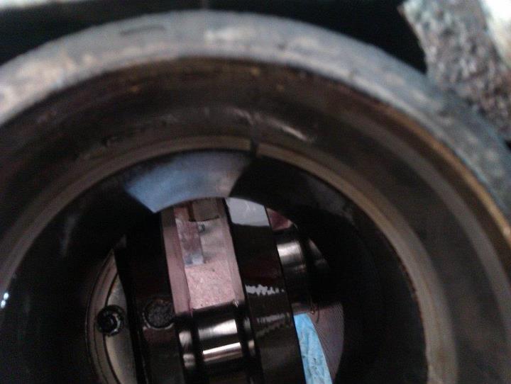

ja się odnoszę do informacji, że jak silnik bierze litr na tysiąc i puszcza niebieskie dymki to jest źle... i nie mówcie mi, że "Tak ma być." ....
poniżej zdjęcie pierścienia silnika V6, który wcale tak dużo nie przejechał ...
http://www.forum.alfaholicy.org/atta...d=157550&stc=1
jak już pisałem, luksusem jest jak od wymiany do wymiany nie dolewamy, czyli - litr na 10kkm... wiadomo - jak się zmienia biegi na czerwonym polu to weźmie więcej (ale nie litr na tysiąc ... litości!) - gdyby ten tysiąc zrobić na torze wyścigowym - to inna bajka .. przy zużywaniu się silnika pierścienie nie zbierają jak trzeba i proporcjonalnie zużycie oleju wzrasta do litra/1kkm i wtedy zmieniamy pierścienie.. proste i logiczne. Zakładam, że uszczelniacze zaworowe każdy robi częściej bo uszczelka pod głowicą krótszy ma żywot niż pierścień.
Dlatego napisałem, że dopóki samochód w górnych granicach obrotomierza (nie wspominam już o dolnych), dymi na niebiesko to wiadomo że wtedy spalanie oleju nie jest w normie i silnik nadaje się do wymiany pierścieni bądź uszczelniaczy, bo zwyczajnie puszcza za dużo oleju.
A jak ktoś mi gada, że jego silnik (V6) nie bierze grama oleju od wymiany do wymiany, że jest suchutki i zdrowiutki to go zwyczajnie wyśmiewam, bo zdrowy silnik zwyczajnie musi łyknąć trochę oleju, szczególnie jeżeli jeździmy dynamicznie i nie zamulamy silnika. Myślę, że jeżeli komuś pali ten 1l oleju na 1000km, to albo ktoś jest ślepy i nie widzi niebieskiego dymu przy większych obrotach, albo ma gdzieś wyciek i najlepiej po rozgrzaniu niech poszuka plam pod samochodem.
Zdrowy silnik musi palić olej, tylko wszystko ma swoje zdrowe granicę... Wystarczy obserwacja.

Zrobiłem w życiu trochę silników i... Posłuże sie przykładem 2.0 TS 16v cf3 bo tych zrobiłem chyba najwiecej, 90% przypadków remontów było wlasnie branie oleju.
Tolerancja zużycia w silnikach wynosiła według klientów 0.7 do 1.2L.
Te które brały mniej miały ładne gładzie cylindrów, brak progów mieściły sie w wyznaczonych tolerancjach, raz trafiło sie ze wymieniłem same pierścienie, kilka razy klient dostarczał używane ale dobre trzymające wymiar tłoki, ktore zakładałem na jego odpowiedzialność.
Reszta silników borące 0.9- 1.2 po rozebraniu były przykładem juz typowo zużytych. Spore progi na gladziah cylindrów widoczne gołym okiem i dobrze wyczuwalne pod palcami, liczne pionowe rysy na płaszczach tłoków i gładziach cylindrów. Przeważnie wychodziły na pierwszy nadwymiar, jeden nie wyszedł, musiałem kupić inny blok bo na drugi nadwiar nie było wtedy nic na stanach magazynowych.
Z mojego doświadczenia moge powiedzieć tyle jesli silnik przy normalnej jeździe bez ostrego jechania bierze pod litr to należy go przejrzeć.

Ja też parę silników ogarnąłem z ojcem i powiem ci tak. Znam silnik DOHC fiata na pamięć i ich najwięcej w życiu przerobiłem. Silnik który ma progi i trzeba szukać tłoków , bo stare nie trzymają wymiaru musiał mieć już ponad 300 tysięcy nalatane ,albo być zdrowo przegrzany. Nie wiem jak jest z cf3 , ale tłoki w silniku od 155 16V po przebiegu nawet ponad 300 tysięcy tak samo jak blok wyglądają jak nowe. Masz rację , że jeśli silnik bierze litr czy pół przy normalnej jezdzie to trzeba interwenjować , ale to znaczy że był dobrze przegrzany , lub ma już zdrowo nalatane
