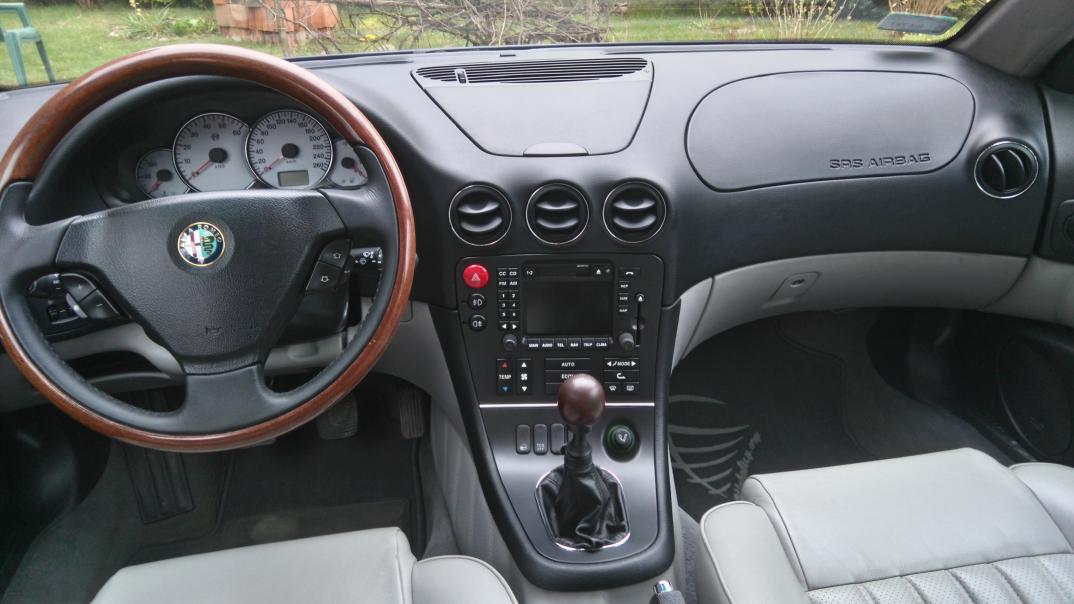

Folia a'la Carbon to już w ogóle do niczego mi nie pasuje, tym bardziej w limuzynie. Jeśli miałbym coś robić z tym panelem przy ciemnym wnętrzu to poszedłbym w polakierowanie go na piano black.

Mnie odpowiada. Akurat miałem takową od dawna magazynowaną w szafie. Jestem zadowolony z efektu.

Widziałem parę piano black i ten połysk moim zdaniem razi po oczach strasznie - o brudzeniu nie wspomnę. Carbon lepszy (choć lepsze wykończenia widziałem), na upartego pasuje do pasiastego materiału foteli :)
Mi się zmiana podoba,sam bym sobie tak zmienił....ale mam jasne wnętrze ;)
Już dawno miałem tu wrzucić ale zapomniałem:) Malowana na czarny mat
Załącznik 229984
Najlepsza opcja. Ja też tak miałem w poprzedniej (ta sama konfiguracja kolorystyczna) a teraz mam czarny mat strukturalny.
Może jakiś tut jak to pomalować by efekt był tak dobry?

Tut do lakierowania? żartujesz? :sarcastic: a no zdejmujesz, odtłuszczasz i lakierujesz - proste :) kwestia umiejętności (jak nigdy tego nie robiłeś to poćwicz na jakiś innych plastikach). Akurat czarny mat jest prosty. Trudno zrobić zaciek, cień czy inaczej to zepsuć (dużo prościej niż przy lakierze połyskiem). Nawet żadne podkłady czy grunty nie są potrzebne.
Oczywiście. Dwa razy tak robiłem. Trzyma się świetnie. Po co Ci podkład skoro ten plastik też jest lakierowany :) przy połysku czy metaliku jest już więcej zabawy. Ale czarny mat to ze zwykłej taniej puchy w sprayu.

Mat jest prosty w położeniu i jak tylko nie przesadzisz z ilością farby na raz i nie porobisz zacieków albo nie położysz nierównych warstw to zwykły czarny mat na powierzchnię odtłuszczoną jakąś benzyną ekstrakcyjną będzie ok.

Najpierw wszystko zmatowałem potem dałem podkład do plastiku (akurat miałem w domu) a następnie kolor. Malowałem tym:

Zależy jakiej grubości powłoki nakładasz i jaki masz lakier (różne jakości są i różnie pokrywają). Tak żeby było dobrze :)
