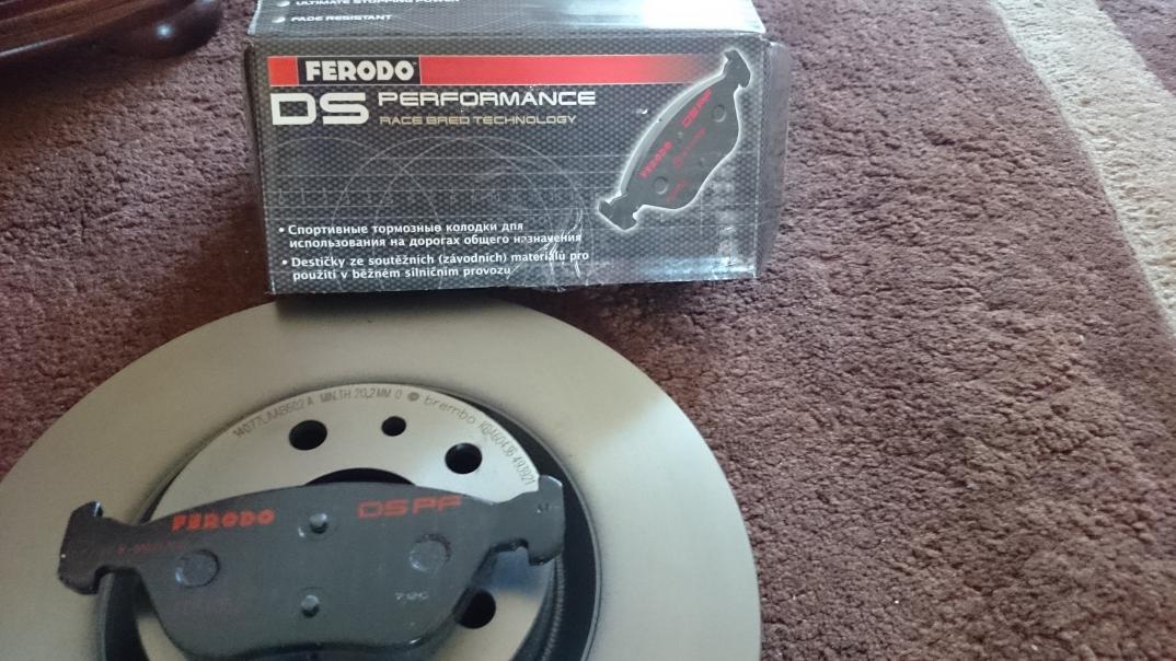

No i dojechały zabawki :D Jutro wymiana, później katowanie się przez 300 km na dotarciu i dopiero będzie można zobaczyć co to potrafią
http://www.forum.alfaholicy.org/atta...d=160645&stc=1

Po kilku miesiącach użytkowania chcę się podzielić opinią na temat zestawu gładkie Brembo i do tego Ferodo DS Performance. Własnie wróciłem z wycieczki 4 kkm i tarcze są już do wyrzucenia (ogólny przebieg to ok 9 kkm). Na jednej tarczy bicie oscyluje w okolicach 1 mm. Teraz nie wiem czy się nie polubiły w takim połączeniu, czy to przypadek losowy.
Czy po wywaleniu tarcz będę musiał zmieniać klocki? Byłem dziś w 2 warsztatach i mieli odmienne zdanie na ten temat, jedni mówili, że tak, a inni że nie.
