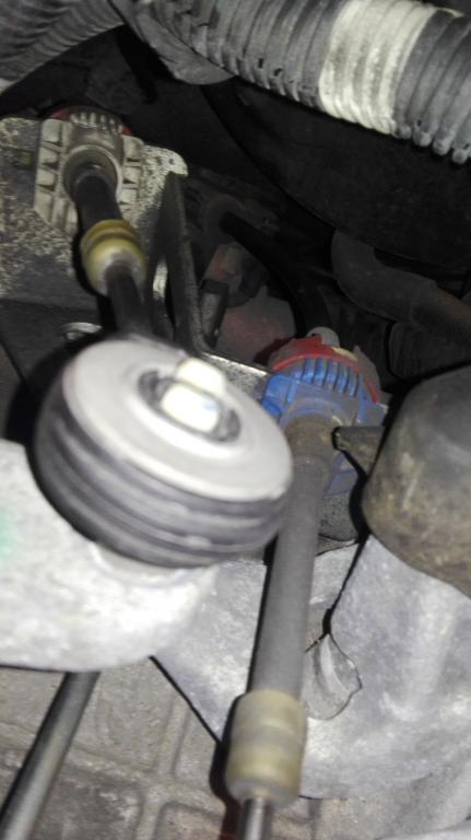

Co do końcówki z peugota/ citroena- jeżdże na takiej z rok. Drgania lewarka są jak wcześniej więc jeśli ma to być jedyny powód wymiany- odpuść sobie. Końcówka jest większa niż oryginał ale pasuje bo otwór na kulkę jest taki sam. Ciężko wcisnąć- ja używałem do tego ścisk. Ta końcówka jest dłuższa niż oryginał i aby ją założyć odciołem około 1cm z niej a cięgno nagwintowałem na większej długości.
W tych linkach (oryginaly alfy) spotkac mozna 2 rodzaje tych koncowek ciegna, jedne to taka male jabluszko metalowe z plastkiem w srodku (takie mam ja z poczatku produkcji), drugie to juz duzo wieksze i prawdopodobnie z wieksza amortyzacja - jak na obrazku (takie jak od fiata lub peugeota)http://www.forum.alfaholicy.org/webk...2959/imagejpeg
I tu pytanie - w linkach pozmianowych wprwadzono te wieksze koncowki?

Taa widzialem, koncowka identyczna jak z alfy a cena nieporownywalna. Rozumiem, ze po wymianie wszystko OK, zadnych drgan albo wypadania? A powiedz mi tylko, pamietasz moze czy ta nowa koncowka to jest sztywno osadzona, mam na mysli ten otwor w ciegnie, w ktory wskakuje kulka z wybieraka?

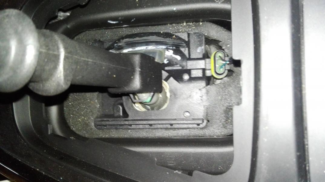

Na gałce masz srebrny plastik podważ go delikatnie i wyjmij. Ukaże Ci się śróbka bodajże na klucz 10 dokrec i po sprawie, zakładasz z powrotem plastik i finał [emoji2] http://www.forum.alfaholicy.org/imag...017/04/503.jpg

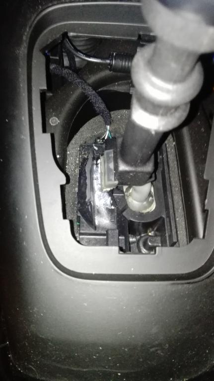

Panowie, jedna ważna kwestia. Wykonałem regulację wg instrukcji z 2. strony i jest duża poprawa. Zastanawia mnie natomiast czy ta plastikowa blokadka pod maska, po zakończeniu regulacji ma być w konkretnym położeniu (np. tak jak na zdjęciu - przy samym trzpieniu), czy dowolnie? Ktoś sprawdzał​ czy jest jakaś różnica?
Musi być maksymalnie podniesiona do góry, wtedy regulacja się blokuje i linka się nie rusza.

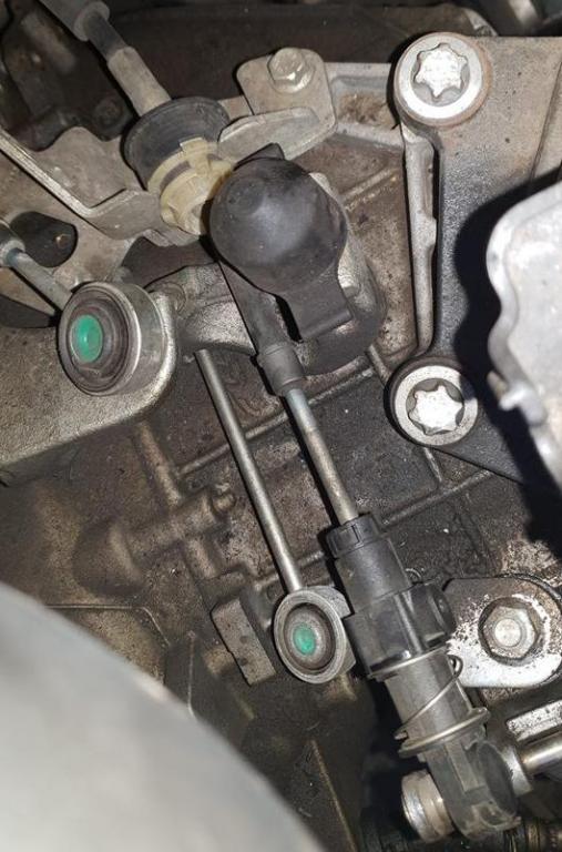

Temat 159 ale chyba skrzynie C635 też w niej bywały razem z motorkiem 2.0 JTDM2. Do rzeczy , zrobiłem podejście do regulacji ale stanąłem na starcie... W giuliettcie lewarek niema żadnych opcji blokowania- bynajmniej nie zauważyłem. Pod maską też inaczej... Wybierak miał otwór ale brakowało drugiego do zblokowania- tam jest odpowietrznik, po za tym ową regulację przeprowadzamy na którym cięgnie? U Was była sprężynka, czarne plastiki itd... U mnie wygląda to troszkę inaczej. Najmniejsze cięgno (jakby pośrednie) z zielonym kółkiem- wymieniłem z powodu dużego luzu. Poprawy brak. Zostają 2 cięgna połączone z linkami- powiedzmy, że niebieskie i siwe. Na siwym mam luz ok 2-3mm, na niebieskim jest ok. Jak to siwe podciągnąć żeby skasować ten luz? No chyba, że trzeba rozpiąć ze 30cm za samym cięgnem ale dojście liche strasznie...Wygląda to inaczej niż w Waszym tutorialu. Mam problem z często nie wchodzącą jedynką i szukam wszystkiego po za wymianą kół zębatych 1 i 2.

[MENTION=26049]gramian[/MENTION] - przecież wiadomo, że w giulietta będzie inaczej jak w 159. To nawet inna generacja samochodów. Bez sensu szukanie rozwiązania w zupełnie innej grupie. Powinieneś założyć temat w dziale z giuliettami. I tam szukać rozwiązania. U nas nawet jak ktoś będzie bardzo chciał pomóc, to nic nie zrobi, jak tylko poogląda Twoje zdjęcia i napisze -> faktycznie jest inaczej. Tyle to już sam zauważyłeś ;)
Może jest potrzebny jakiś "przyrząd" blokujący lewarek? A może producent zupełnie odszedł od takiej regulacji?
Możemy jeszcze zgadywać, ale wszystko to ma mniej sensu niż zapytanie w odpowiednim dziale czy serwisie.

Próbowałem dzisiaj zabrać się za regulację, niestety pękł mi ten plasitkowy zatrzask na sprężynie służący do zablokowanie lewarka zmiany biegów. W takiej sytuacji szukać tej części czy może rozwiązaniem jest zrobienie tego w 2 osoby gdzie jedna blokuje położenie lewarka? Bo rozumiem że jest to pozycja skrajnie na lewo.

Witam pajet Alfa 159 2.0 jtdm 2011r chciałem wyregulować linki i mam pewien problem jak zblokowac ta linke przy skrzyni bo umnie wyglada tak jak na foto Załącznik 252736

Według mojej wiedzy są dwa zamienniki tego cięgna. Pierwsze, które mam u siebie i polecam (40 zł): triclo 638413
A drugie cięgno jest do kupienia tylko z linką, chyba z Fiata Grande Punto (120zł). Cięgno się ściąga, linka do wyrzucenia. Jak Cię interesuje ta opcja to poszukaj na forum - podobno, to cięgno jest lepsze...
Do samej wymiany będziesz też koniecznie potrzebował np. zacisku stolarskiego - żeby nie uszkadzając nowego cięgna przymocować je do wybieraka.
Młotek i uderzanie czymkolwiek odpada bo pęknie guma :P
Po wymianie cięgna obowiązkowo kilka razy regulacja linek. To właśnie regulacja linek jest najważniejsza! Cięgno wymieniasz tylko po to, żeby nie było luzów "na lince" (pomiędzy cięgnem i wybierakiem skrzyni).
Na luźnym cięgnie nigdy nie ustawisz dobrze linek.
Ludzie często narzekają, że regulacja linek nic nie daje albo daje efekt tylko na chwilę. Jest tak bo mają wyrobione cięgno.
Inni wymieniają cięgno i jest "jeszcze gorzej"- bo nie robili regulacji linek.
W starszych alfach 159 cięgno potrafiło dostać takiego luzu, że linka spadała z wybieraka i użytkownicy podczas jazdy tracili biegi. Kto się znał to przymocował je np. trytką. Reszta pewnie zadzwoniła po lawetę nie wiedząc, że wyrobił się element który kosztuje kilkadziesiąt zł.

Na lince gdzie jest to jabłuszko nie ma tych regulacji gdyż jest gwint i nakrętka kontrująca. Na drugiej lince masz to co przedstawia zdjęcie. Ja na twoim miejscu poczekałbym aż się trochę ociepli. Natomiast z własnego doświadczenia to powiem Ci że regulacja w zasadzie nie jest wymagana jeśli przed demontażem poluzujesz jedynie kontrę i nie będziesz nią kręcił to wymiana jabłka w zupełności wystarczy. I sam przerabiałem zamienniki tych jabłek i nie warto zakładać tych od peugeota. Lewarek drży gdy dodajesz gazu lub ujmujesz. Oryginalny z Grande Punto jest taki sam jak do Alfy.
Dodam że na zamienniku od peugeota jeździłem ponad dwa miechy. Wk...iało nie miłosiernie. Wymiana na z Grande Punto dodaje mega komfortu. Może innym to nie przeszkadza ja się czułem jak bym jeździł polonezem
