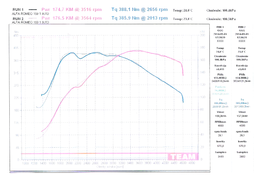

Tutaj podobny przypadek ale drugi pomiar już jest w miarę ok.
http://www.forum.alfaholicy.org/atta...d=176998&stc=1
U mnie na hamowni wyszło podobnie, trochę mniejszy spadek mocy. Przed chip tuningiem również występowało, ale znacznie mniej odczuwalne. Wtryski zrobiłem, ale bez znacznej poprawy. Potem ściągnąłem turbo celem czyszczenia - było bardzo czyste (cały czas dodatki do paliwa), ale poruszalem trochę gruszką i przez pewien czas był spokój. A potem tak losowo ten spadek mocy był wyczuwalny. Ostatecznie do wymiany gruszki nie doszło, bo auto sprzedałem. Do tej pory zastanawiam się czy to rozwiązałoby problem ;-)
