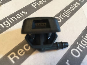

Ja założyłem do swojej 147 grzane dysze mgłowe od Alfy Romeo Mito, działają super, w końcu szyba jest myta po całej powierzchni, a nie dwa siurki się leją na szybę i tyle :P Pasują P&P, nr 156099455 i zamawiałem u taniegofiata na allegro :) Wszystko dzięki pomocy LukaSSa.
145zł, ale moim zdaniem warto, bo komfort jest ogromny.

A jak wygląda praca przy prędkościach 60, 90, 120 dalej tak ładnie działają?
podobno mgłowe są extra ale przy prędkości pryskają max do połowy szyby z uwagi że są tak od niej daleko w 147. ma połowie maski.
Przy około 110-120 pryskają odrobinę powyżej połowy szyby z tego co pamiętam. 147 nie ma w połowie maski :) bez przesady. Jak będzie okazja to zrobię filmik przy różnych prędkościach.
Powyżej stówy walą właśnie na połowę szyby - mniej więcej. Ale więcej płynu daję i jest OK.
to przy 200+ walą na 1/4 ?
we dziewiuntce przy 180 leci ino na 1/3

rogersad59 odpisał na moje pytanie jasno i treściwie, że się da i nie wymaga cięcia. Odesłał mnie dodatkowo do swojego wątku na alfaowner.com
Wynika tam z postów, że część wcześniej wg e-eper miała numer 0156084511 , a obecnie jest to 0156099455 czyli MITO :)
Szukam więc takowych w dobrej cenie, a jak zmienię to jeszcze osobno potwierdzę.
Kolega wysłał to zapytanie właśnie do użytkownika tanifiat bo też wysłałem takie zapytanie tyle, że o dysze do 147 i dostałem identyczną odp czyli 85zł/szt.
Jeżeli te za 65zł/szt. z Mito są mgłowe, podgrzewane i pasują do 147 i pewnie też do GT i podgrzewanie działa bez żadnych zmian w kompie to po co przepłacać za te 85zł/szt.
Czyli jeżeli mam Alfe 147 FL z pakietem zimowym to kupując te dysze z Mito i je podpinając będą działać i grzać bez zmian w kompie, dobrze kombinuję???

A ja dziś kupiłem 2 używki z wężem i trójnikiem z Mito za 52 zł z wysyłką. Wersja "mgłowa".
http://allegro.pl/ShowItem2.php?item...f=last-visited
Najpóźniej pojutrze powinienem dostać. Powinno się dać przełożyć grzałki z GT :) Jeśli się uda, to zamiast 183 zł (85x2+transport 13) całość wyjdzie te 52 zł.

Wracając do spryskiwaczy to zakupiłem te od MiTo i pasują idealnie P&P w 147. Były z grzaniem, a że nie posiadam instalacji to kabel wcisnąłem pod wyciszenie, którego klipsy dobrze szły szczypcami do segerów. Co do działania. W jeździe miejskiej do 70 rewelacja. Jadąc szybciej max 100km/h psikają bardzo nisko ale na kilka razy da rade jeszcze jakoś użyć. Powyżej 120 km/h bezużyteczne. Nie mają regulacji wysokości sprysku, ale mimo wszystko mają dużo szerszy zasięg i warto było je zmienić choć na więcej liczyłem. Cenowo wyszło 143zł kurierem od TaniegoFiata. Towar Ricambi...
Kupiłem na alledrogo dyszki mgłowe za 59 zł, niby do 147 i innych Alf. Pasować pasują ładnie, ale zamiast na szybę pryskają na maskę ;) brak regulacji. Nie polecam.
Mogłeś brać oś Mito tak jak @gramian - u mnie działa. Dysze bez podgrzewania wyszły za używki 48 zł za sztukę (przy okazji trójki i kawałek węża (lol)). Działanie takie samo - do 80km/h super powyżej 120km/h słabo. Zastanawiam sie jeszcze nad zmiana pompki na nowa. Może bedzie miała większe ciśnienie i bedzie lepiej
Ja docelowo mgłową od Mito założyłem na stronę kierowcy, a zwykła została po stronie pasażera. Ale... dodatkowo rozebrałem zaworek zwrotny (trójnik) i naciągnąłem lekko sprężynę, żeby lepiej dociskała membranę. Założyłem trytki na połączenia wężyków i trójnika. Teraz trzyma wodę w przewodach i normalnie sika. Można nawet tak krótko spryskać, że nie włącza się druga pompka na reflektory, a szyba jest mokra.
Jeśli ktoś ma problem jak ja miałem, że jedno sikało, drugie prawie wcale a do tego po czasie, to rozwiązaniem nie musi być zaraz wymiana dysz, ponieważ ona sama mi nic nie dała - ta z mito działała jeszcze gorzej, gdyż nie miała ciśnienia.
A tak w ogóle sama pompka z czasem traci swe właściwości i daje mniejsze ciśnienie.
