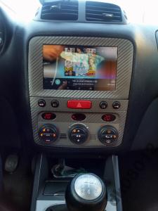

Przyznam że dosyć ciekawie to wygląda, jedynie może biały carbon tu nie pasuje ale to kwestia gustu. A jak z jakością dzwięku bo jestem ciekaw jak to gra po takich modyfikacjach :)

Kończę montowanie tabletu u siebie w aucie. Z czego robicie uzupełnienie szczelin między tabletem, a ramką?
Pokaz jak to wygladam, jaki teblet wrzucasz? , u mnie jest caly zaszpachlowany :))

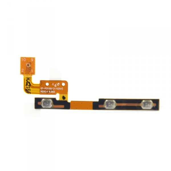

ktos może mi pomóc z opcja przycisku gdzies schowanego od włączania tableta? Bo jak bateria padnie to tzreba wyciągac aby odpalić go :)
Wlutowac sie w przycisk ? da sie tak ? i pociagnąć kabelki ?
oczywiście ze sie da kwestia twoich sprawności manualnych, złącza tam są bardzo male i domowa lutownica może być problem
co do montażu to ja u siebie mam wstawione inne radio i nie musiałem z niczym sie bawić i wszystko działa ;]
tylko że nie mam przycisku a taśmę ze stykami od podgłaszania/sciszania i przycisku power, da się coś z tym zrobić aby kable pociągnąć ?
takie cośm : Załącznik 193999

Wszystko działa jak należy, prezentuje sie perfekcyjnie co mozna zobaczyć na zdjeciach z tego postu, pozdrawiam.
