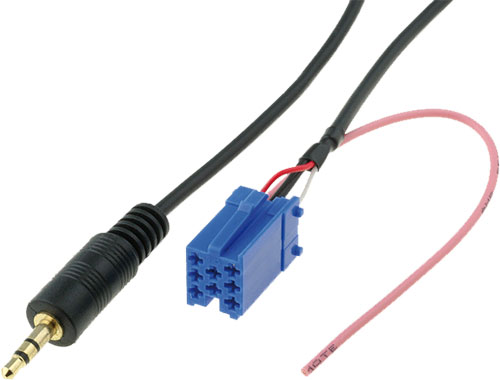

Mam pytanie. Został podany pomysł z kablem Mini ISO - AUX, taki jak poniżej.
Załącznik 212789
Mam radio 1 DIN fabryczne. Czy to radio posiada wejście Mini ISO ?
I zmieniarka... W którym miejscu powinna być w bagażniku ?

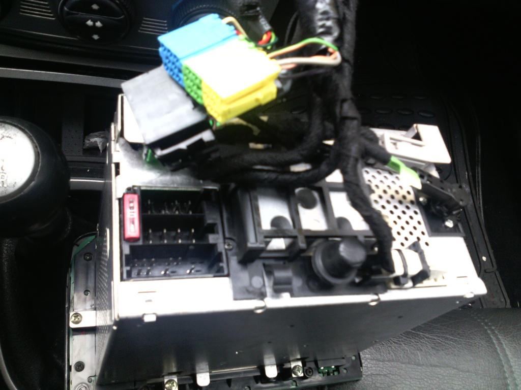

mam radio dwu dinowe:
Załącznik 213196

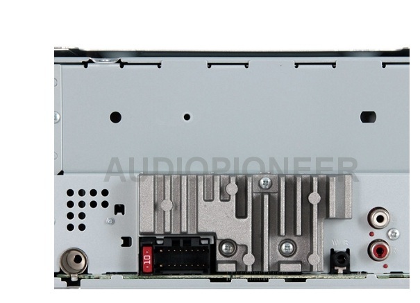

a to które wymieniłem wcześniej wygląda tak:
Załącznik 213209
potrzebna będzie jakaś przejściówka ? Czy ta trójkolorowa kostka będzie pasować ?
Musisz zakupić przejściówkę. I sub tez moze nie zadziałać...teraz jadę i trudno mi sprawdzić jakie sa dostępne przejściówki. Ciebie bedzie interesować duża kostka i żółta (sub). Tylko nie pamietam czy na suba nie trzeba było wyprowadzić dodatkowego 12v po stacyjce.

[MENTION=62629]Dawid1[/MENTION] ogólnie to cieżko dostać samą przejściówkę (aż szok) ale znalazłem dla Ciebie idealne rozwiązanie
http://www.incaraudio.pl/pl/interfej...-ctsar001.html
Przejściówka choć swoje kosztuje to pozwala także sterować radiem z kierownicy.
Tylko najlepiej najpierw do nich zadzwoń i spytaj czy mają pod twój konkretny model Pioneera adapter.
Wydaje mi się że za możliwość sterowania radiem z kierownicy to nie jest wygórowana kwota.
