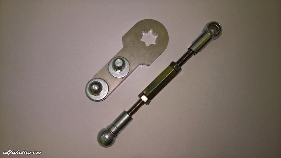

No to tak. Pierwsza sztuka skończona. Przez konstrukcję bocznej dźwigni udało się osiągnąć 40% skrócenie skoku, ale to i tak więcej niż konkurencja :P
Tak jak było w pierwotnym założeniu także jest opcja przepięcia na oryginalną długość skoku drążka.
Dodatkowy bonus to możliwość ustawienia położenia dźwigni - bliżej lub dalej od kierowcy. ;)
Jest on wykonany w większości ze stali nierdzewnej ;)

Ta opcja z ustawianiem oddalenia dzwigni jest super.
Generalnie możliwości Twojego rozwiązania biją na głowę ten z noviteca.
Już nie mogę się doczekać kiedy założę i się pobawię.
Na te gwinty śruby rzymskiej to jakiś klej do gwintów pewnie będzie wskazany.
Zapowiada się super. Dopisałem się do listy chętnych więc mam nadzieję że testy wyjdą pomyślnie i w styczniu, koooniec z machaniem wajchą jak w starym ikarusie :D :D
kontry są po obu stronach więc nie powinno być problemu ale jakiś delikatny klej do gwintów też można zastosować ;)

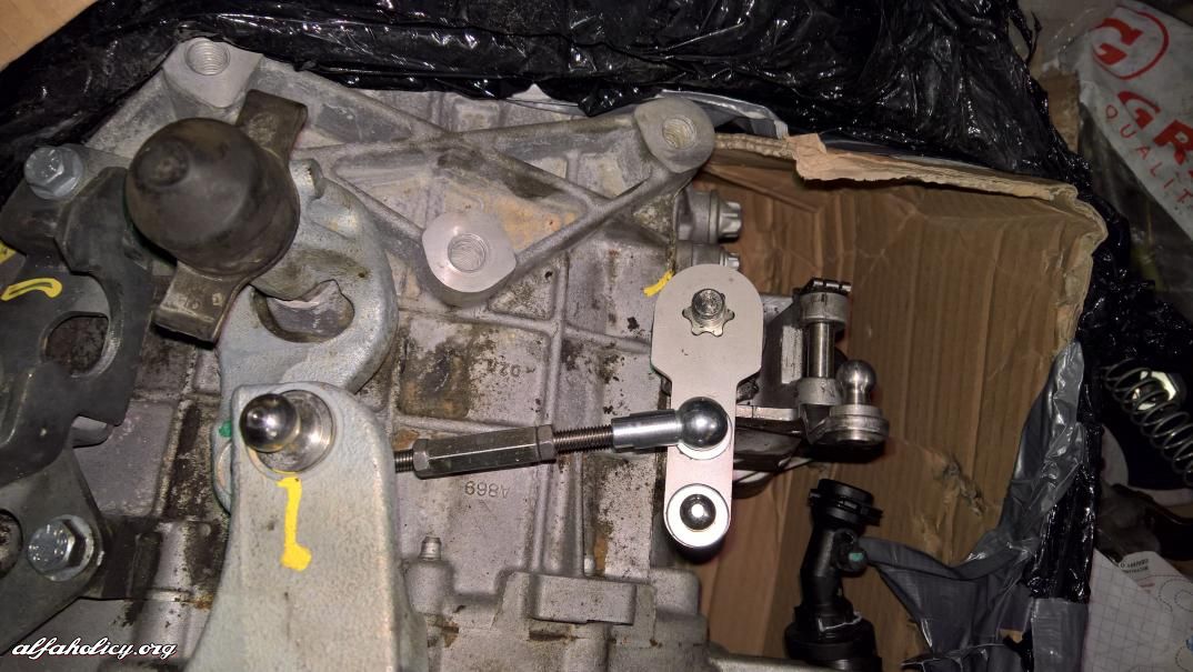

Ze wskazówek montażu:
Klucze
płaska 10
nasadka 13,15
srubokręt szeroki ja użyłem przecinaka tylko dość ostro zeszlifowałem
1) Odkręcić akumulator i podstawę
2) Płaskim szerokim śrubokrętem lub nawet kluczem płaskim trzeba podważyć cięgno z aluminiowej dźwigni pośredniej tak aby je odczepić./Ja odczepiałem już po demontazu blaszki/
WAŻNE przed demontażem zaznaczyć markerem miejsce osadzenia blaszki --ośka z wieloklinem
3) Odkręcanie nakrętki trzymającej dźwigienkę blaszaną - dobrze jest przytrzymać czymś dźwignię przy odkręcaniu aby nie wskoczył bieg (łatwiej ustawić będzie shifter )
4) Po odkręceniu dobrze jest spryskać sworzeń na którym siedzi dźwigienka sporą ilością WD-40 lub innego sprayu penetrującego żeby wypłukać zabrudzenia utrudniające zdjęcie.
5) Aby zdjąć dźwigienkę trzeba wsunąć pod nią płaski śrubokręt i delikatnie pukać w tył tak aby zruszyć dźwigienkę i ja podważyć.
6) Po zdjęciu oryginalnej dźwigienki dobrze jest oczyścić sworzeń na którym siedziała i delikatnie przesmarować, a następnie przenieść znak markerem ze starej blaszki nałożyć dźwigienkę short shiftera patrząc aby złożyć dokładnie tak jak znaki markera i przykręcić nakrętkę trzymającą.
7) Na główkach cięgna jest drucikowe zabezpieczenie, które trzeba zdjąć - przekręcić z główki i wysunąć. Dopiero wtedy wskoczy na jabłuszko po jednej i drugiej stronie, a na koniec należy zabezpieczyć je przed wyskoczeniem.
8) W celu regulacji cięgna należy poluzować nakrętki/kontry po obu stronach łącznika (jeden gwint jest prawy a drugi lewy), następnie trzeba wyregulować długość cięgna kręcąc szeroką nakrętką łączącą i sprawdzać położenie dźwigni zmiany biegów we wszystkich położeniach. Po zakończeniu regulacji dokręcić kontry do nakrętki łączącej i gotowe. (Można dać kropelkę kleju do gwintów, ale delikatnego i niewiele, żeby nie było problemów przy późniejszej regulacji)
9) Na koniec złożyć i cieszyć się szybszą zmianą biegów.

nie do końca rozumiem sens tej regulacji skoro trzeba to potem i tak ustawiać aby osiągnąć punkt fabryczny lewarka? On jest chyba w optymalnym miejscu wiec po co to zmieniać skoro źle wyregulowany będzie powodował problemy? Jednak skoro już jest regulowana śruba to nie prościej "skopiować" jej długość w położeniu fabrycznym przykładając do oryginału a poźniej tylko przepiąć cięgno na krótki skok?
Ale to służy do regulacji lewarka w inne położenie niż fabryczny np.
Chcesz aby neutral był bliżej konsoli to skracasz
Był dalej od konsoli a bliżej ręki to wydłużasz
No właśnie seryjny ma 120mm oko-oko, a żeby lewar w pozycji neutralnej był tak jak fabrycznie to cięgno musi mieć 128-130mm.
W momencie gdy jest 120mm lewar przybliża się do kierowcy. I po to jest regulacja. Jak nie chcesz to nie regulujesz. Jak chcesz to zmieniasz. Ja wysyłając ustawiam na tę 120mm.
Moim zdaniem najlepiej aby był w pozycji oryginalnej. Ja u siebie wkręciłem na max gwinty i przykładając do oryginału jest dokładnie taka sama długość (oczywiście przy długim skoku) . Wykręcenie spowoduje przesunięcie lewarka do przodu i w dół. Pytanie - czy przy przekładaniu z fabrycznego skoku na krótki pozycja lewarka w neutralu zmieni się czy będzie taka sama?
No przecież wyżej napisałem, że aby utrzymać dźwignie pośrednią i tym samym lewarek w oryginalnej pozycji neutralnej należy wydłużyć cięgno. Do przegubu kultowego short jest dalsza droga od dźwigni pośredniej ale to jest oczywiste bo idzie po skosie, a nie po prostej jak przy normalnym skoku.
no właśnie nie należy przynajmniej u mnie ;) . Napisałem wyżej że mam wkręcony gwint do końca i długość dokładnie pokrywa się z fabrycznym. Nie mierzyłem ile to jest w mm - tylko metodą porównawczą. Cięgno skręcone najkrócej odpowiada długości fabrycznej , zatem dźwigni bliżej kierowcy już przesunąć by się nie dało ale mi to nie potrzebne bo i po co. Odpowiada mi tak jak jest bo jest w sam raz bez potrzeby regulowania . Lewarek nawet na krótkim skoku mam w pozycji fabrycznej. Jeśli nie wierzysz poniżej fotki:
