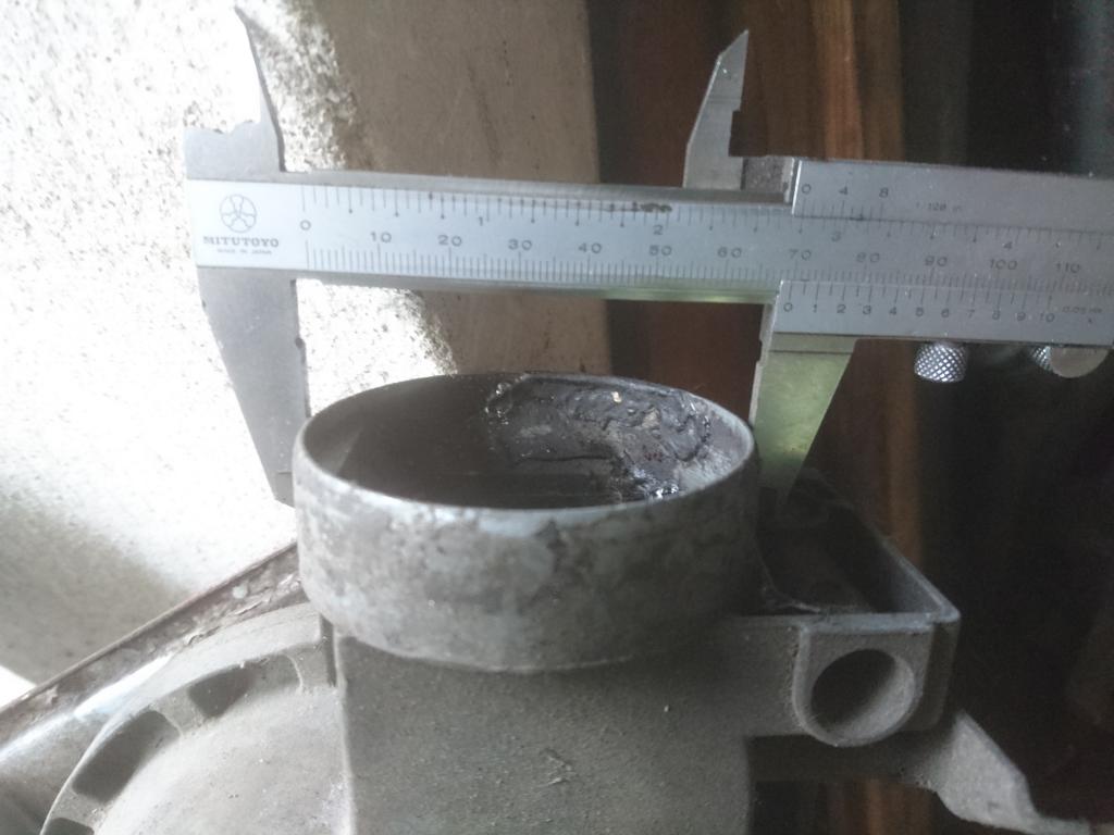

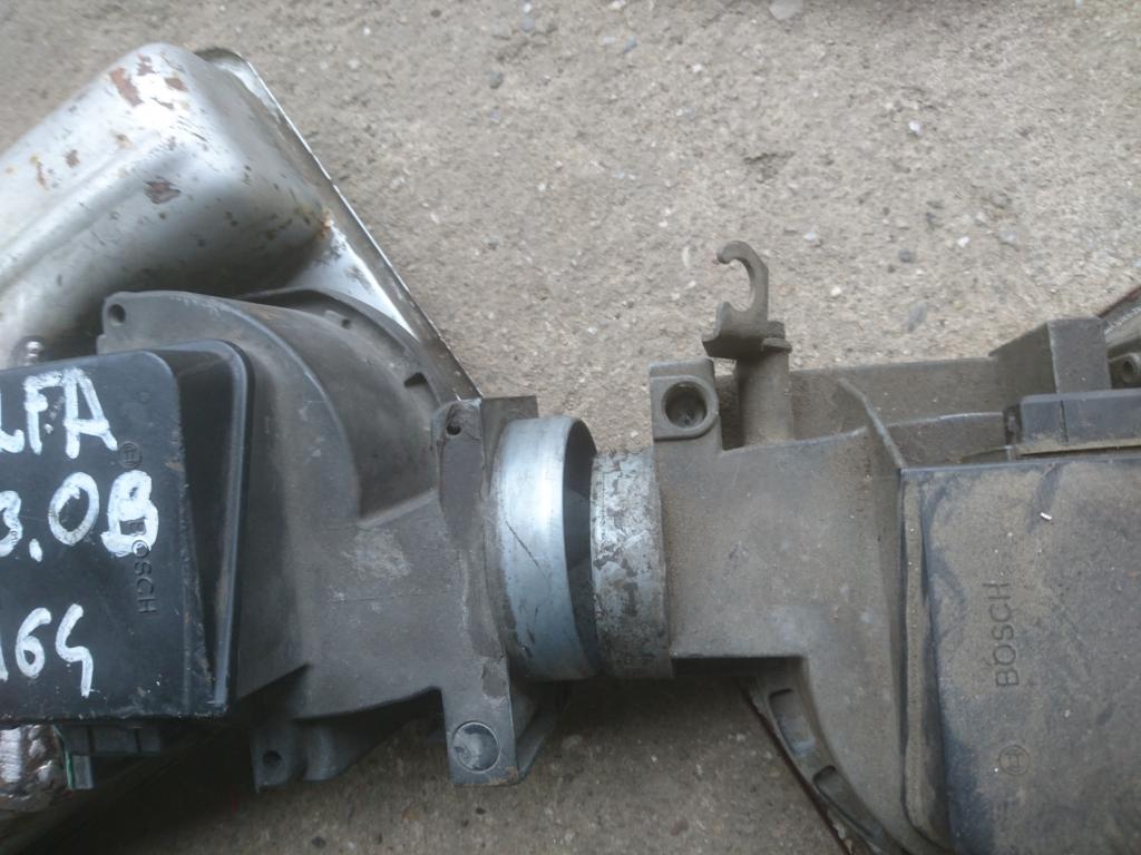

Porównanie oryginalnej przepływki od 75 3.0 z tą od 164 QV.
Załącznik 227876Załącznik 227877Załącznik 227878
Wszystko pracuje na sterowniku 164 3.0QV 200KM.

Różnica w KM w 164 qv wynikala tez z innej srednicy baranow z tego co pamietam. 45 vs 39 mm (tak z głowy piszę wymiary)
Wysłane z mojego MX4 przy użyciu Tapatalka
Możliwe, że chodzi o wczesne 24v. Głowy nie dam więc się nie kłucę [emoji14] co nie zmienia faktu, że jeśli są 42 to można założyć 45 mm. Chyba że barany w 12 i 24 v się różnią.
Nie pamiętam ile mają, ale barany w 24v są mniejsze (w 2.5) i większe (w 3.0 i 3.2). Jeżeli w 12v byłyby większe od tych z 3.0/3.2, to temat mnie zaciekawia ;)
Nie sa, nie byly, a poza tym barany z 12 nie pasuja do 24.

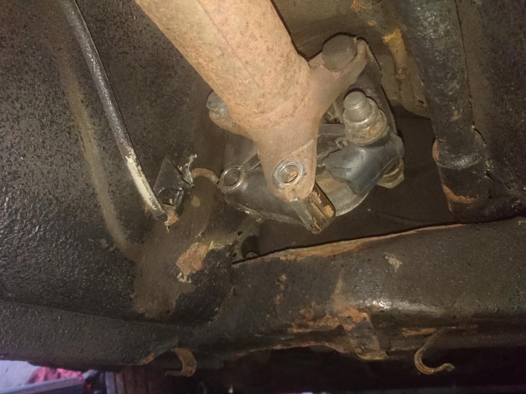

Witam po małej przerwie. Mam teraz trochę wolnego i prace przy alfie idą do przodu. Tak jak pisałem wcześniej przyszedł czas na skrzynie biegów niestety zanim sie za to zabrałem zdążyłem uszkodzić łącznik na wale. Przy okazji uszkodziła sie też rurka od sprzęgła i tylnych zacisków.

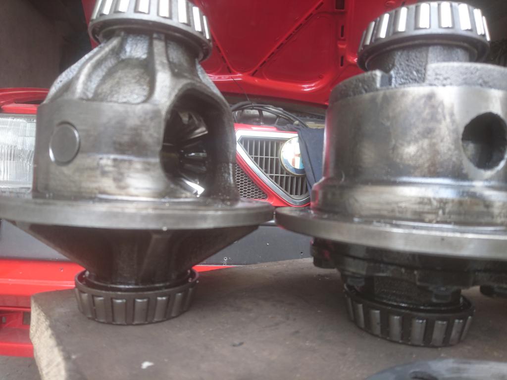

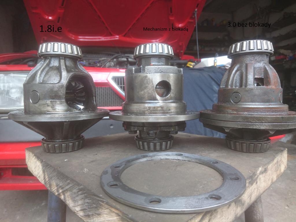

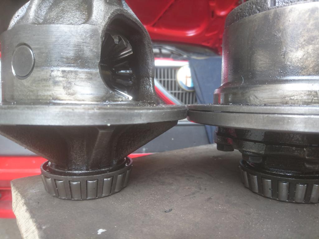

Na dzień dzisiejszy skrzynia jest już przygotowana do montażu. Przełożenie główne zmienione z oryginalnego 3.0QV 11/41 na 10/43 z alfy 1.8i.e. Będzie wolniejsze, ale za to mocniejsze. Był mały problem z założenie mechanizmu różnicowego z blokadą do skrzyni od 1.8, ale sie udało. Mechanizm od 1.8 ma inne osadzenie zębatki na mechanizmie różnicowym w porównaniu do 3.0. Różnica to 3.5mm, wystarczyło dorobić podkładkę i wszystko powinno się kręcić.

Uszkodzony łącznik

Zrobiles downgrade do 1.8? Nie boisz sie ze sie to rozleci przy 3.0 pod maską czy ten 1.8 ma aż tyle zapasu projektowanego?
Nic się nie rozleci. Koło talerzowe razem z wałkiem atakującym raczej jest takiej samej jakości jak w 3.0.
Mam taż 3.0 z przełożeniem od TS i jak dla mnie jeździ się bardzo fajnie. Wszystko zależy od użytkownika mi krótkie biegi odpowiadają.

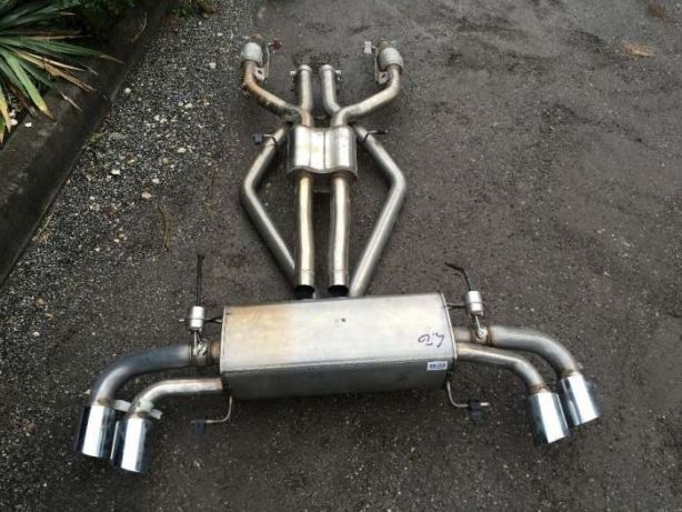

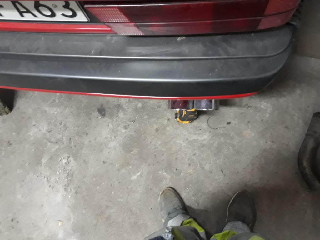

Wydech od Alfy Giulia QV kupiony juz jakiś rok temu. Taki mi się wymarzył. Na całe auto mnie nie stać to chociaż mała jego część.

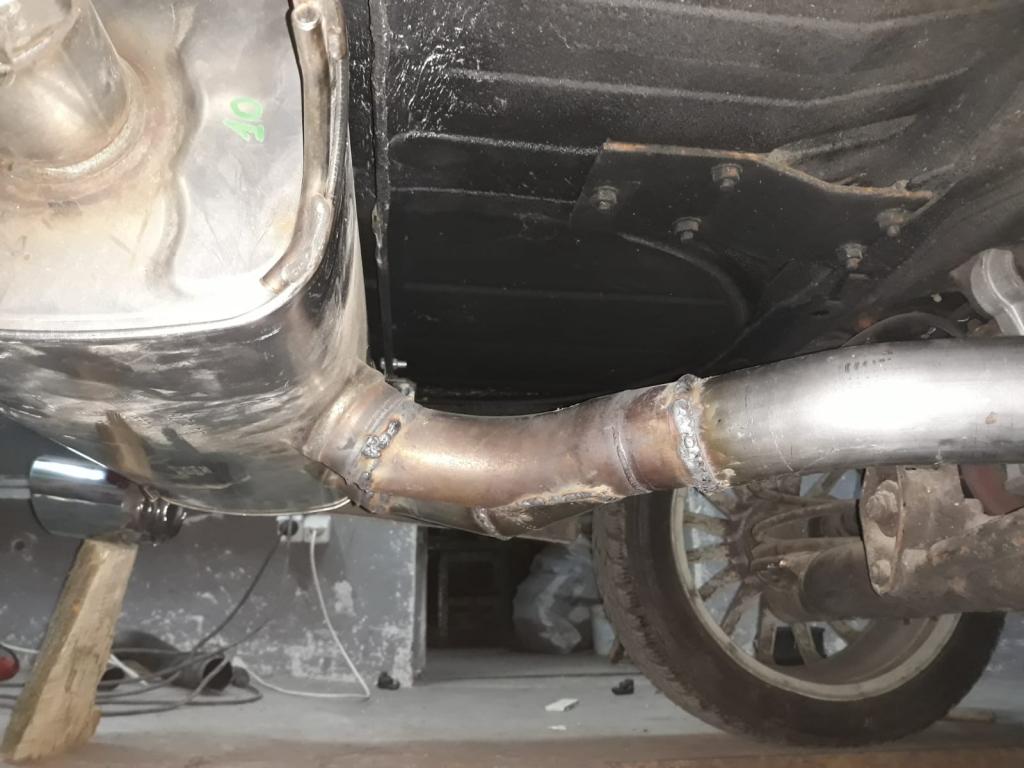

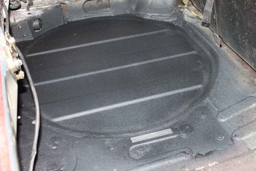

Usunięta wnęka na koło zapasowe żeby było miejsce na wydech.
Załącznik 256927

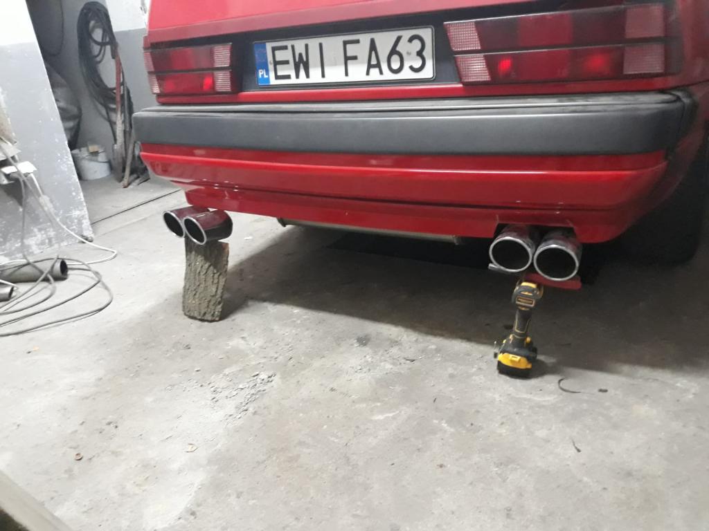

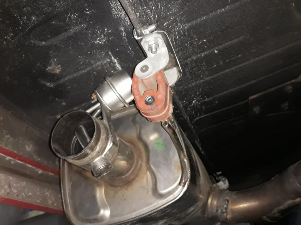

Wydech już prawie wisi. Na dniach ma być skończone. Docelowo do ostatniego wydechu mają dochodzić oddzielnie rury z każde głowicy, ale to w innym terminie. Puki co musi mi to wystarczyć.
