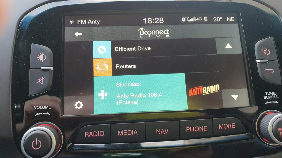

Modyfikacje przeprowadziłem na Uconnect 6.5 bez Live. Jak wcześniej pisałem syn uruchomił zestaw aplikacji wchodzących w skład UconnectLive. Nie udało mi się uruchomić serwisu Live, nie mam więc Tweetera, Deezer, TuneIn. Działa natomiast Alfa Performance na czym najbardziej mi zależało.

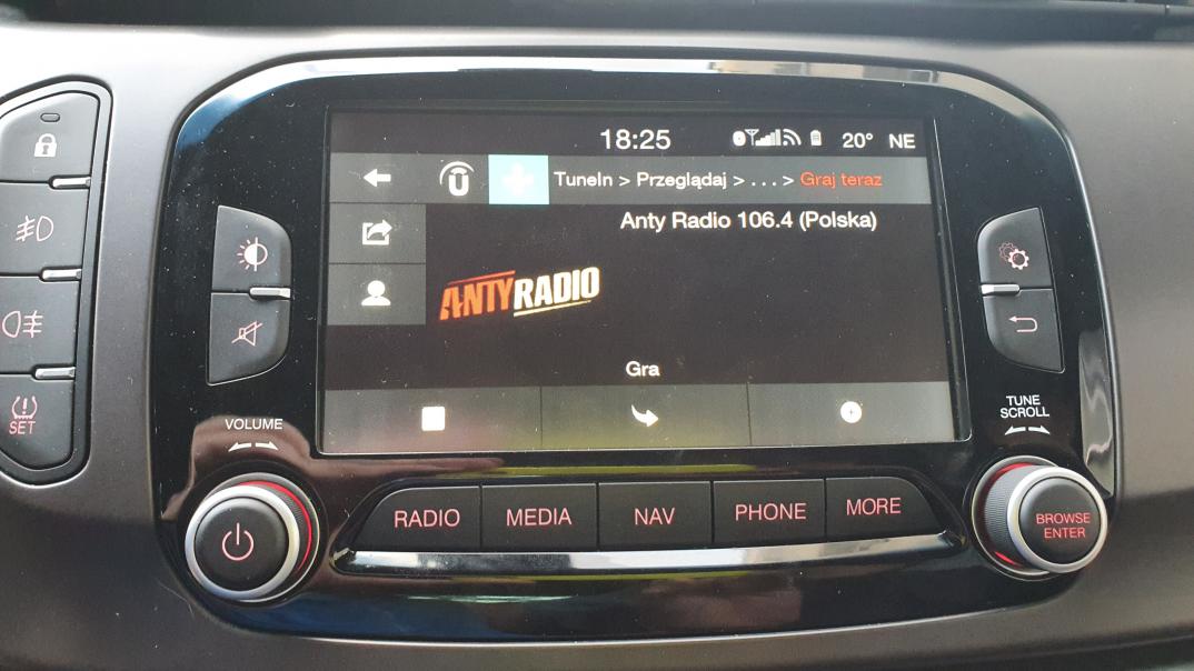

Serwisy live też udało się uruchomić, choć jeszcze nie do końca stabilnie. Prace trwają.
Załącznik 272198 Załącznik 272199

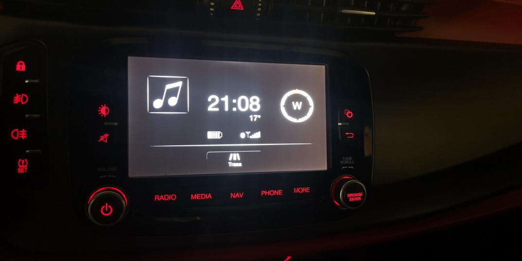

po wciśnięciu MORE ukazuje się taki oto ekran
Załącznik 272206

Jestem autorem modyfikacji, które na radiu Krapio pozwoliło nam uruchomić aplikacje z pakietu Uconnect: Alfa Performance oraz część usług Life jak TuneIn (co widać na ostatnich fotkach od Krapio) i, co bardzo istotne, informacje o ruchu TomTom, dzięki czemu nawigacja ostrzega o korkach/remontach dróg. Niestety na chwilę obecną Efficient drive i my:Alfa stawiają skuteczny opór.
