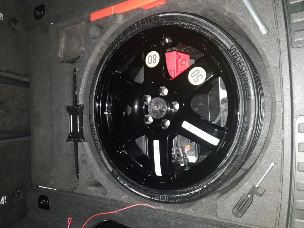

niema bo Giulia nie ma takiej wnęki jak w Stelvio ja swoją doposażyłem w dojazdówkę OE
kupiłem oryginalne nieużywane na allegro 195/75 R 18 106P - koło jest bez powietrza opona zwinięta . Do tego w zestawie inny styropianowy wkład musisz dokupić mocowanie koła do podłogi i podnośnik z kluczem.
identyczne koło ma maserati ghibli

Tak więc teraz domówiłem sobie dojazdowe koło z kompletem pianek i mocowań. Koszt około 5k za komplet.
mnie koło kosztowało 800 pln z podnośnikiem wypełnieniem kompresorem i mocowaniem bagaznika

Zestaw koła zapasowego: 71808703
Zestaw koła zapasowego składa się z koła zapasowego, podnośnika, klucza do podnośnika, wspornika do montażu i wkręcania oraz pojemnika.
Cena 1599,92 zł.
Z tego co wiem ważny jest ten wspornik, bo zwykły podnośnik jest zbyt krótki, żeby podnieść Stelvio na odpowiednią wysokość.
Wspornik to element który mocuje koło zapasowe do podłogi w bagażniku nad akumulatorem. Podnośnik ma z kolei taka okrągłą główkę która wchodzi w plastikowe stopki pod autem.

ok 900 euro kosztuje jako część zamienna samo koło zapasowe wg Eper - ktoś poszedł po bandzie i zamówił w ASO jako część zamienną a nie pakiet
nie ma czegoś takiego do Giulii

może zamiast pisania bzdur i roszczeniowej pozy poszperałbyś troszkę to wpadłbyś na to ze wnękę ma tylko stelvio to raz a dwa nawet 18 stka dojazdowa ma spuszczone powietrze z opony aby się zmieścić.
