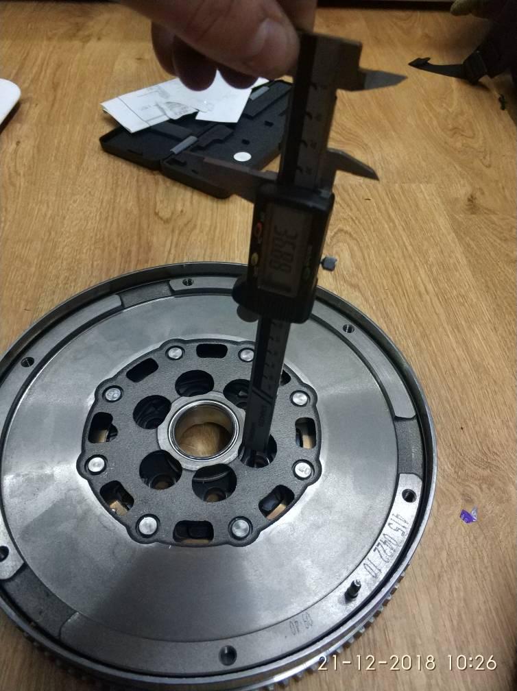

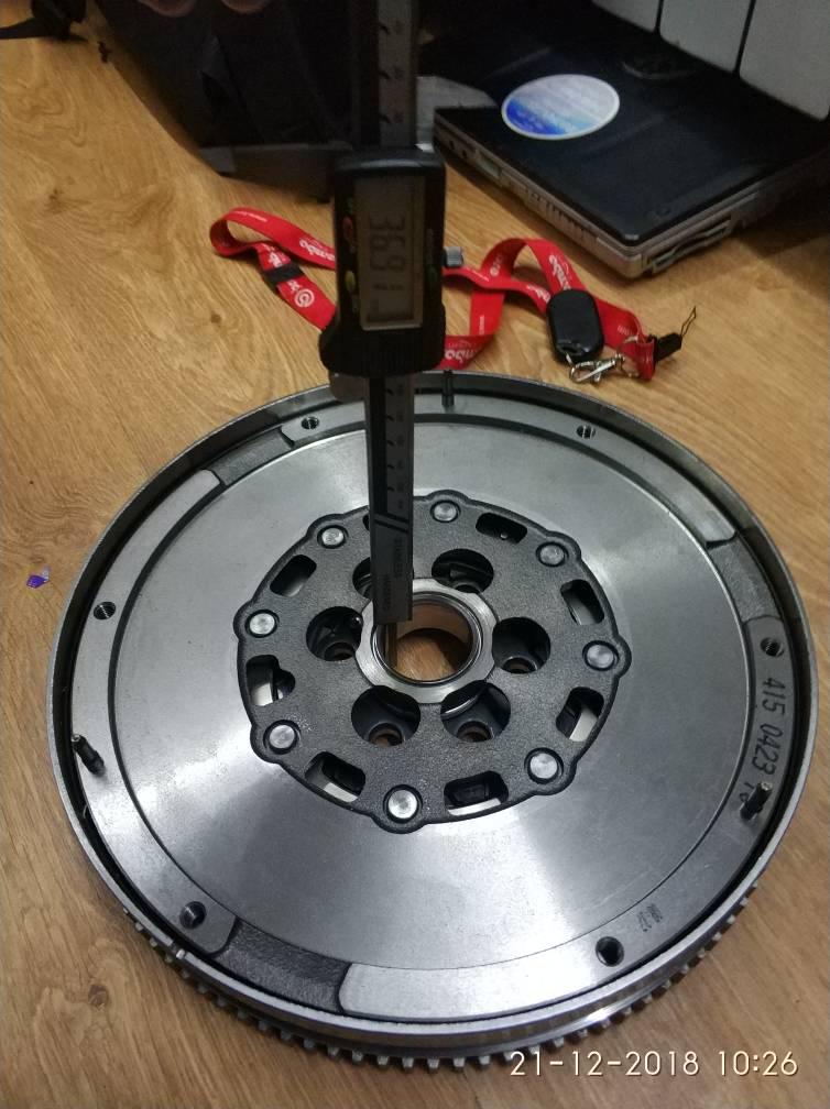

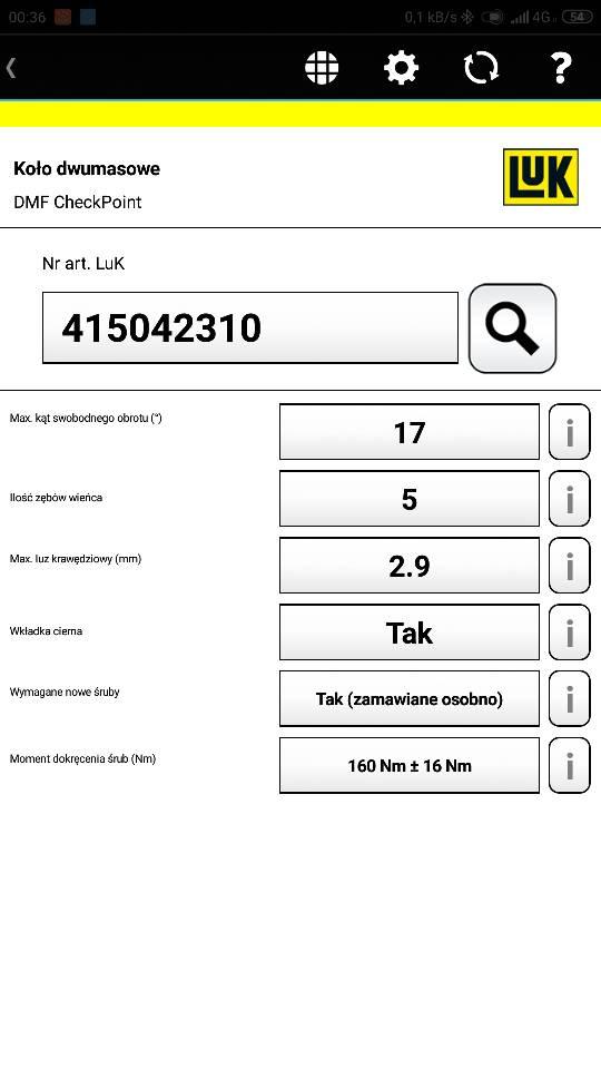

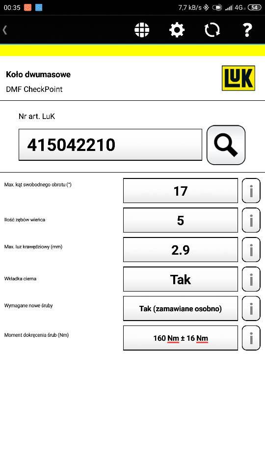

Dwumas wymiary ma te same, jutro jak mi się uda to wrzucę te zdjęcia, od 159 mam dwumas w domu z Luka - nr końcowy 210, a 166/156 ma 310 też z Luka, mało tego katalog luka jak i hurtownie z jakimi mamy podpisana umowę w specyfikacji i wymiarach również podaje to samo :)
P.S w załączeniu zdjęcie z katalogu DMF Luk,
Przypominam
415042210 - DMF 159 2.4 20V
415042310 - DMF 166 2.4 20V
Wysłane z mojego MI 6 przy użyciu Tapatalka

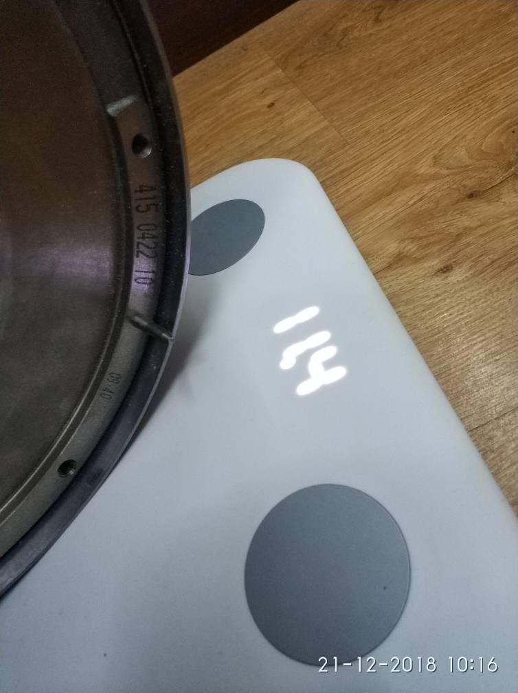

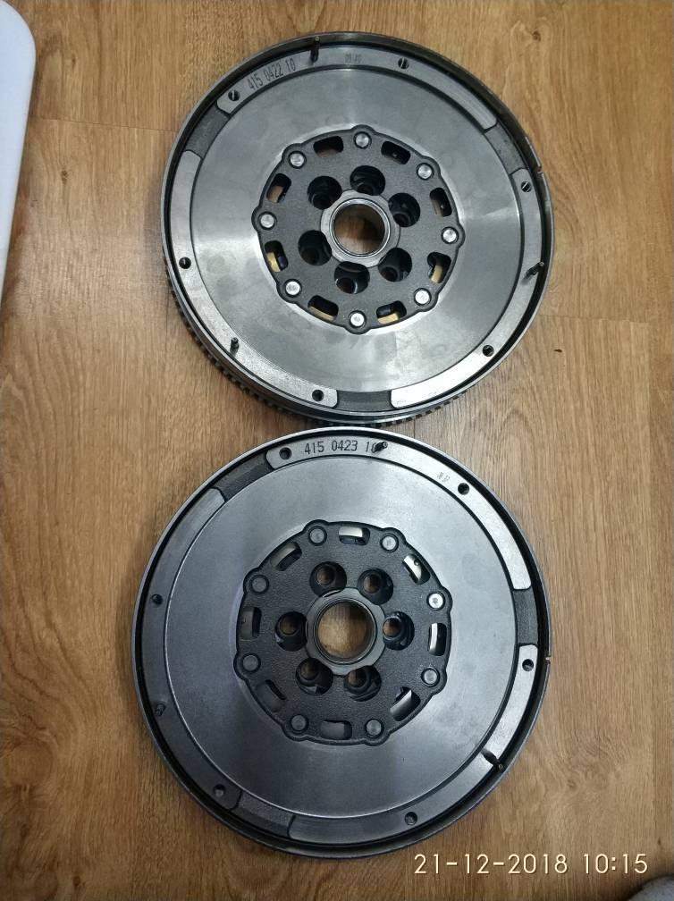

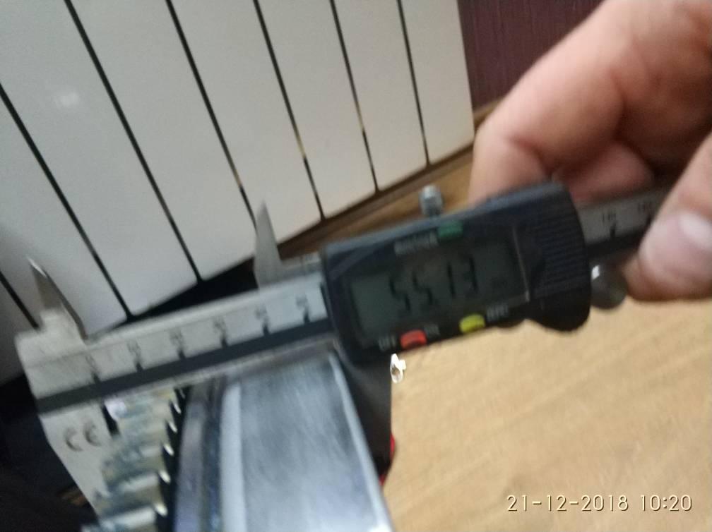

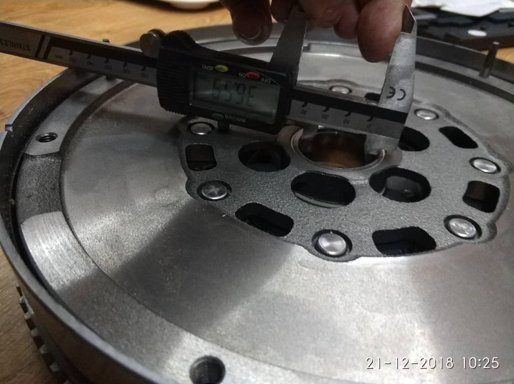

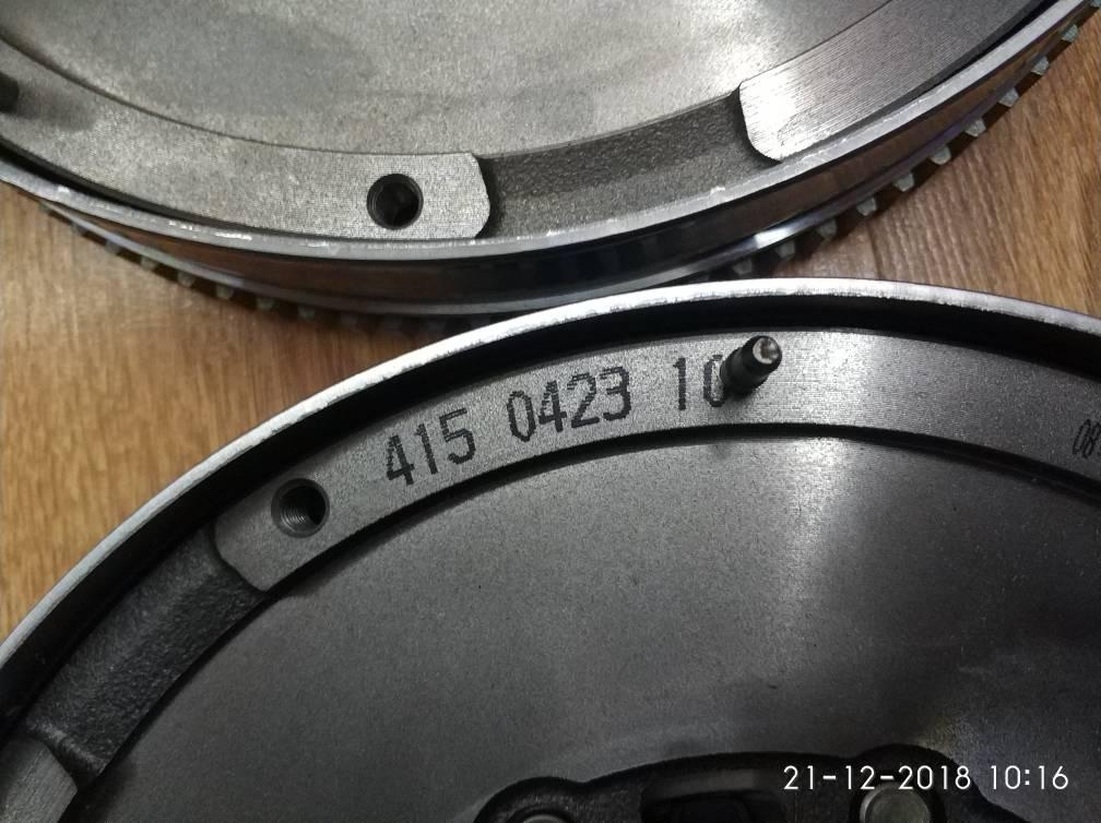

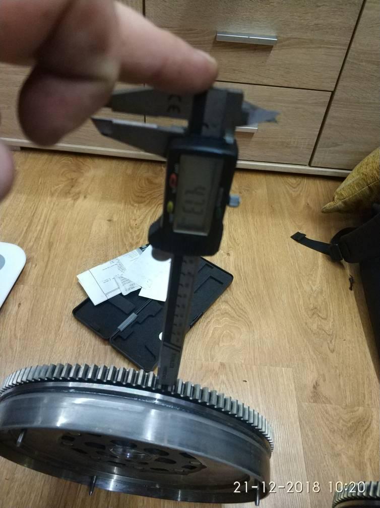

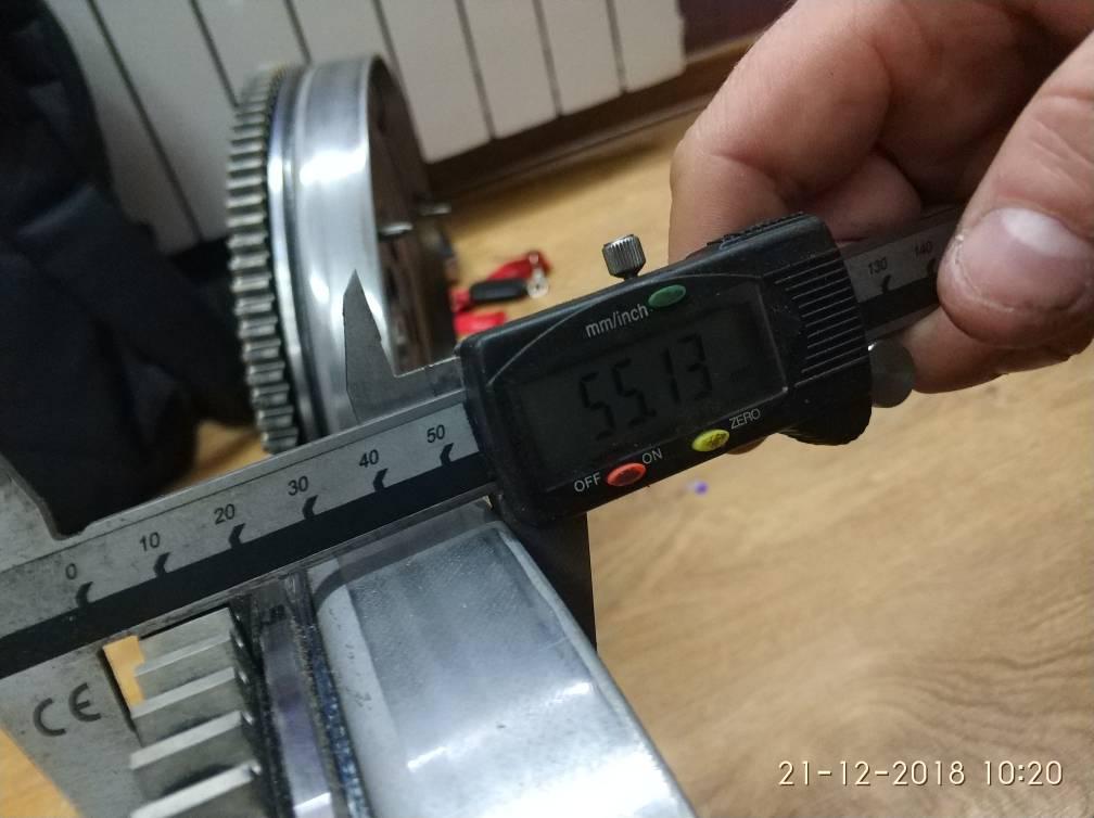

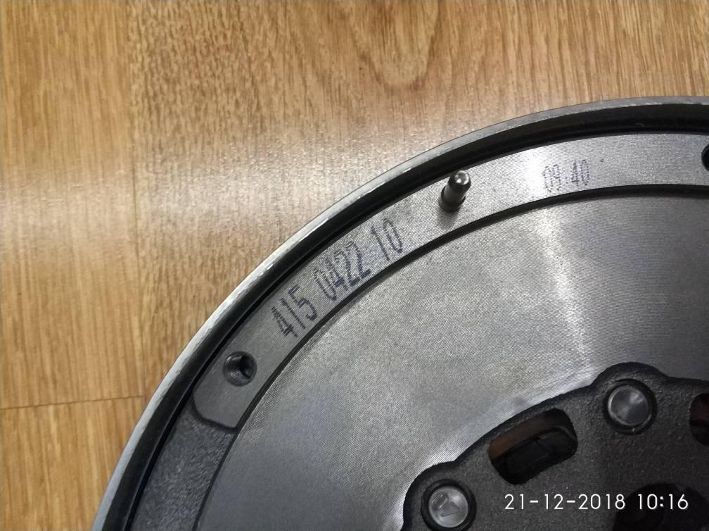

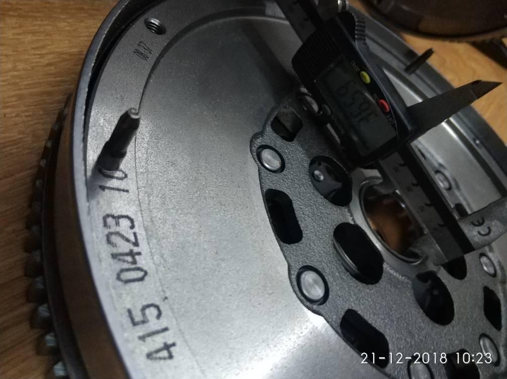

Mając wszystko obok siebie - kilka zdjęć, zaraz pójdą problemy szeryfa, że waga łazienkowa (dokładność ma mega), ale cóż.
Błąd pomiarowy kilku setnych jest na pewno suwmiarka nie jest za kilka tysięcy tylko za 300ziko, plus kwestia ułożenia suwmiarki na obu kołach.
Waga dwóch kół ta sama 11.4kg
Ich grubość również 55.13mm
Głębokość zęba - również jest ta sama (błąd pomiarowy, ustawienie suwmiarki deczko mogło się różnić czyli 0.02mm) 4.71mm / 4.73mm
Reszta jest na zdjęciach.
Koła są takie same, nie ma opcji, żeby coś nie pasowało.
Koło o numerze 415042310 to kolo od 166
Kolo o numerze 415042210 to koło od 159
Pozdrawiam serdecznie i życzę Wesołych Świąt :) http://www.forum.alfaholicy.org/imag...018/12/172.jpghttp://www.forum.alfaholicy.org/imag...018/12/173.jpghttp://www.forum.alfaholicy.org/imag...018/12/174.jpghttp://www.forum.alfaholicy.org/imag...018/12/175.jpghttp://www.forum.alfaholicy.org/imag...018/12/176.jpghttp://www.forum.alfaholicy.org/imag...018/12/177.jpghttp://www.forum.alfaholicy.org/imag...018/12/178.jpghttp://www.forum.alfaholicy.org/imag...018/12/179.jpghttp://www.forum.alfaholicy.org/imag...018/12/180.jpghttp://www.forum.alfaholicy.org/imag...018/12/181.jpghttp://www.forum.alfaholicy.org/imag...018/12/182.jpghttp://www.forum.alfaholicy.org/imag...018/12/183.jpghttp://www.forum.alfaholicy.org/imag...018/12/184.jpg

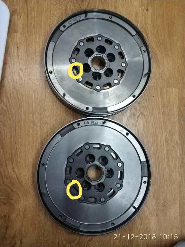

ja widze roznice.
poza innym numerem widać gołym okiem że bebechy są inne już na pierwszy rzut oka. głębiej naoewno też będzie inaczej. więc na jakiś wuj producent oddzielil te dwie części innym numerem.
Waga i rozstaw otworów mocujących do wału korbowego tez chyba musi byc idealnie taka sama skoro to jest koło zamachowe co nie? i pracuje na wale korbowym który jest taki sam raczej w 159 i 166? i to musi byc wyważone do 0.0000xxx grama zeby korby nie wy..bało bokiem... Tutaj bebechy sa inne i te 900 zeta różnicy skądś wynikają.

http://www.forum.alfaholicy.org/imag...018/12/187.jpg
Przecież to co zaznaczyłeś ty to jest różnica w świetle człowieku hehehe
No masakra. Wszystko zgadza 1:1, a ty na siłę próbujesz się przyczepić :)

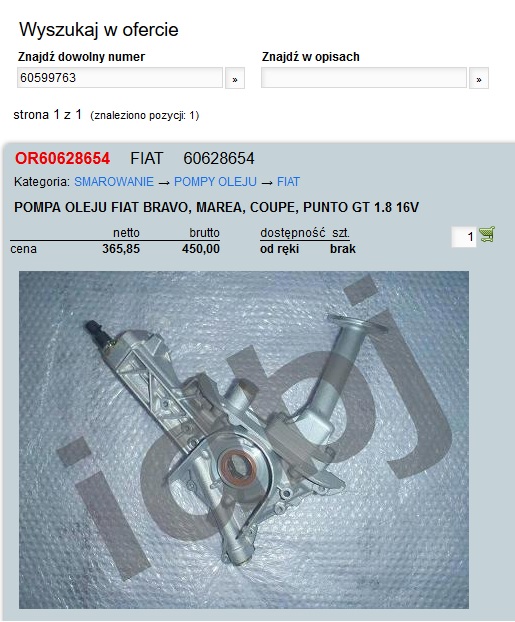

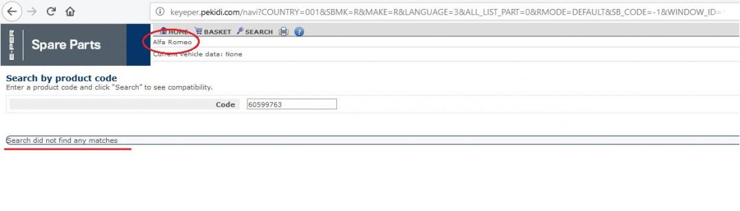

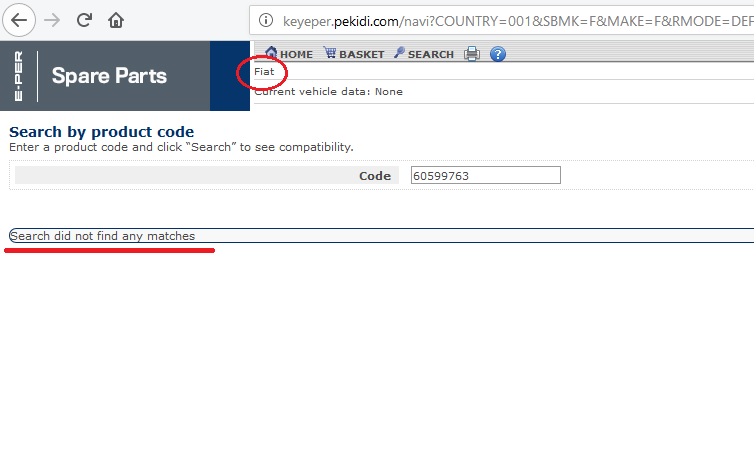

Na wiosnę zmieniałem pompę oleju, z Włoch przyszła fabrycznie nowa, miała nabity numer, którego w Eperze nie ma nigdzie - nie tylko przy 156, ale przy żadnym aucie - w Eperze numer nie istnieje. A jakoś pasowała, i działa :). I istnieje, od lat.
