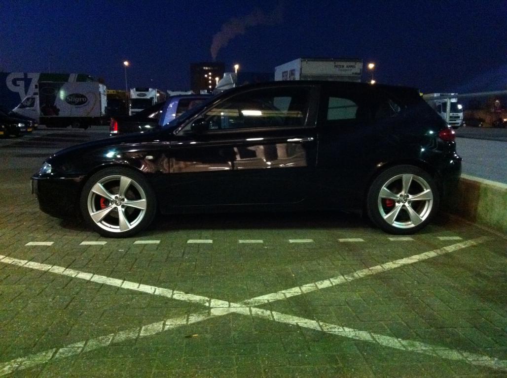

tak siedzi moja na tym kicie.

ładnie siedzi ta alfa.. lepiej niż moja..

Przód siadł mi jakoś 40mm tył ok 30mm.

Nie za nisko Ci usiadł przód względem tyłu? Wiem że regulacji nie ma przy jakimkolwiek stałym zestawie który bym kupił, ale chodzi mi o Twoje osobiste odczucia jak widzisz auto bo fotki to nie to samo.
