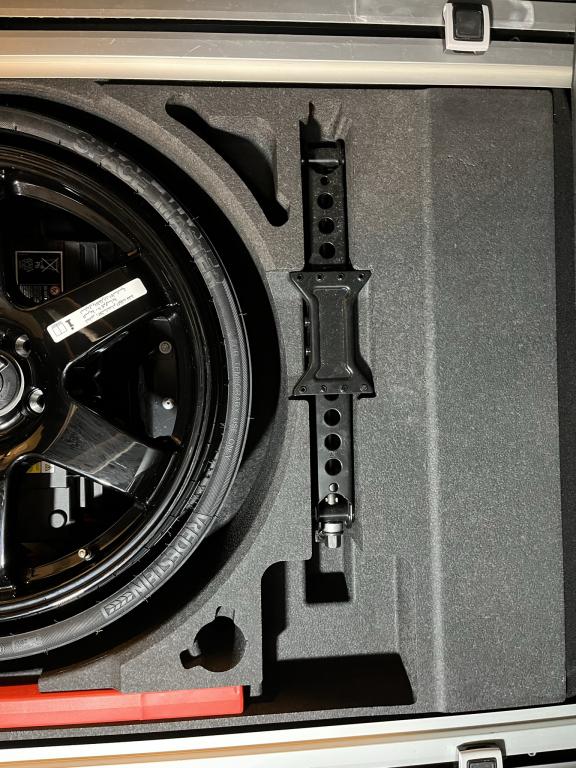

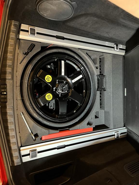

Gdzie w tym zestawie jest ukryty klucz nasadowy? Nie potrafię go zlokalizować.
Co się chowa w te dwa dodatkowe otwory z lewej górnej (trójkątny) i prawej górnej (okrągły) od koła?
klucz jest ten sam do korba do podnośnika
Tak, domyśliłem się ale nie potrafiłem zlokalizować. Korba znajduje się pod podnośnikiem...
Załącznik 280984
Czym jest numer 7 z tego rysunku? Wygląda jak coś na co jest miejsce w styropianie, jednak nie mam takiego elementu.
tak wygląda klucz do kół i podnośnika
Załącznik 283764

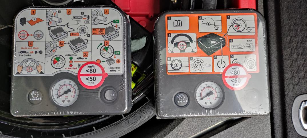

W Stelvio z 2017 brakuje mi kompresora, czy w ogóle da się go kupić - ASO / zamiennik - żeby pasował do styropianu? Czy od czegoś innego można dopasować? Czy byłby ktoś uprzejmy sprawdzić jaki to koszt w ASO.
Zapewne jutro jak tylko salony się otworzą to kilkunastu uprzejmych zadzwoni zamiast Ciebie do ASO żeby zapytać i dać Ci informację.
Jak nie znajdziesz blisko siebie to mam taki na zbyciu. Wymieniałem gluta na dojazdowkę i w komplecie dostałem kolejny kompresor.
Dziękuję, będzie pasował w to miejsce? Zdjęcia mojej wytłoczkiZałącznik 284442Załącznik 284443
Porównam jutro obydwa i dam znać
Będzie pasował. Kompresory są identyczne do wersji z glutem i kołem dojazdowym. Różnią się tylko opisem pod folią.Załącznik 284549
