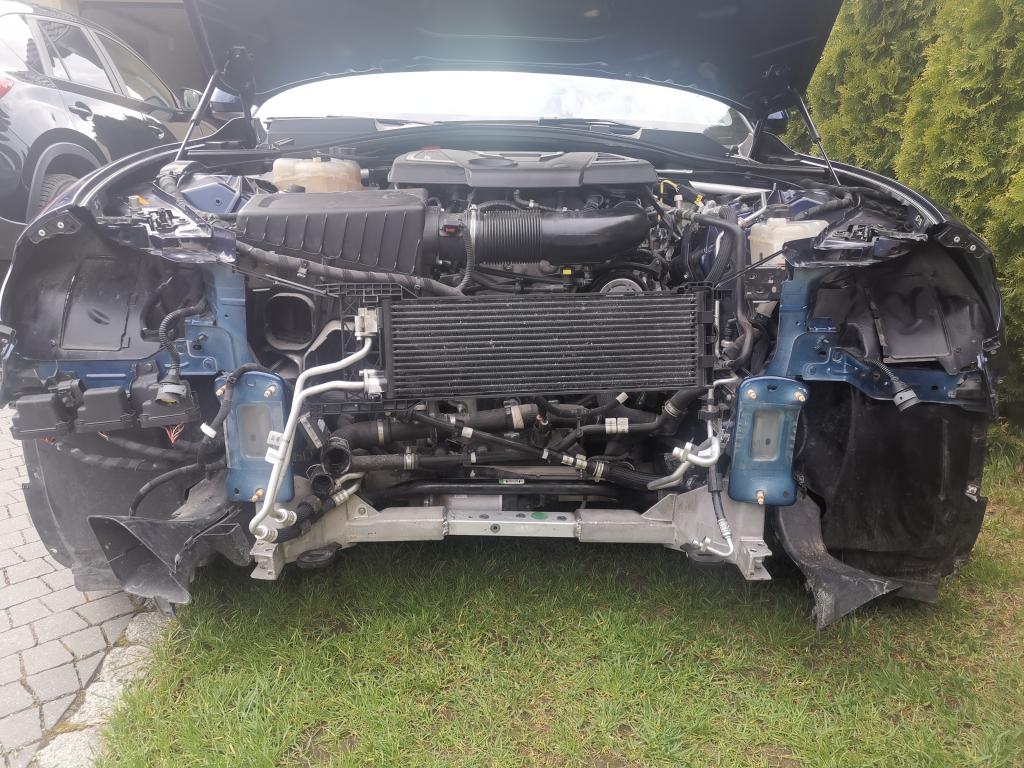

zajmują całą przestrzeń miedzy podłużnicami i od dolnej osłony doniemal pod sama pokrywę silnika

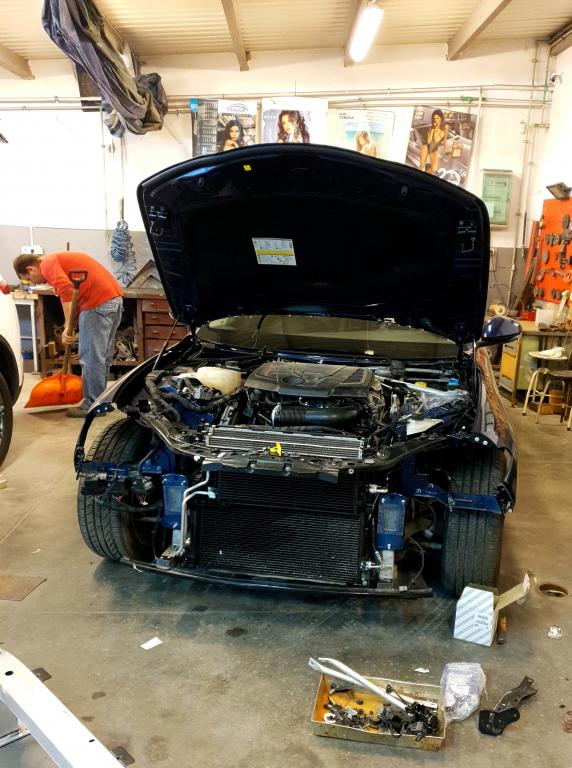

Moja maszyna na dzisiaj wygłada tak dzisiaj została sprawdzona geometria i wymiary wszystko jest ok. Czekam jeszcze na częśći.

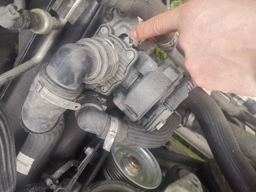

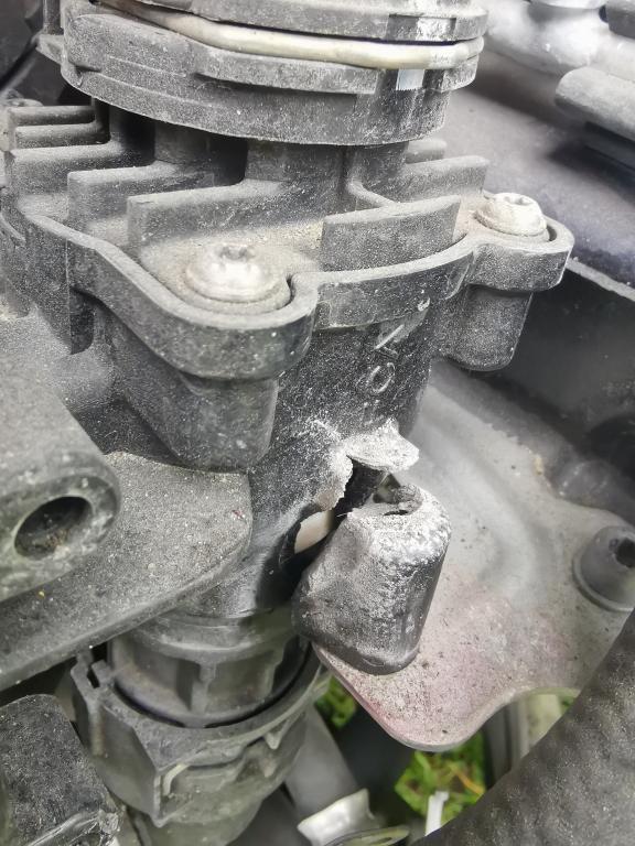

Dzisiaj dojrzałem pęknięcie zobacznie co to jest ?

Wygląda jak pompa wody albo obudowa termostatu. Jak nie cieknie to bym olał.
Wysłane z mojego SM-G973F przy użyciu Tapatalka
Ja bym to wymienił bo się zemści i zepsuje w najmniej oczekiwanym momencie
Wysłane z mojego Nokia 7 plus przy użyciu Tapatalka
termostat zewnętrzny do wymiany- albo kupno nowego w ASO ( ok 2700 pln) albo używka i przekładanie elektroniki do nowej obudowy- cześć objęta tzw ochroną komponentu tj ma zakodowany VIN
może się mylę ale prawa podłużnica ucieka w bok i coś nie halo z dolną ramą pomocniczą
Tak masz rację sanki będą wymienione.
Co do podłużnicy wszystko jest ok.
Znalazłem tą część nazywa się ona Zawór termostatyczny płynu
https://sklep.akuki.pl/Zawor-termost...io-k68312761ad
używany zawór około 200 pln- wystarczy przełożyć cześć elektroniczną ze starego zaworu do obudowy dawcy i masz gotowy. 15 minut pracy.
popatrz sobie jeszcze raz- czoło prawej podłużnicy patrzy w bok- musisz wiedzieć że sanki są przykręcone do podłużnicy w kilku punktach - jak są pogięte/peknięte to i pogięło podłużnice - należy sprawdzić miejsca podłużnic miedzy ścianą godzinową a mocowaniem kielicha amortyzatora- tam powstaje najwięcej uszkodzeń.
sanki są mocowane długimi śrubami tuż za czołem podłużnic a tu ewidentnie coś się rozjechało popatrz jak ma być
