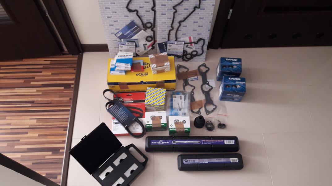

Też u siebie miałem powyższy komplet (rolki INA, pasek Gates, napinacz SNR, pompa Magneti Marelli). Zrobiłem na nim jakieś 35-40tys km i niby wszystko ok, ale pod koniec któraś rolka zaczęła hałasować. Nie zdążyłem zdiagnozować czy to z osprzętu czy rozrządu (sprzedałem auto), może niech ktoś z tym samym zestawem się wypowie czy miał podobny problem.
Odkąd powstało allegro kupuję graty na wymianę rozrządu w V6 na necie i nie pamiętam abym z pompą wody przekroczył kwotę 800 zł. Na wiosnę tego roku kupiłem komplet za 799 zł (kpl. INA+Magneti Marelli). Wymieniam od 15 lat w Nałęczowie pod Lublinem i niedawno mechanik (sam jeżdzi GTA) podniósł się z robocizną z 300 na 400 zł. W tej cenie mam już gratis robociznę za wymianę świec (wymieniam zawsze razem z rozrządem).
Wszystko co kupiłem wytrzymywało 80 tys. km (co tyle wymieniam rozrząd w Busso).
(swego czasu pisałem, że sprowadziłem z Niemiec 18 letnią 166 2.5V6 z przebiegiem 140 tys. km na pierwszym fabrycznym rozrządzie i z pompą wody na plastikowym wirniku - pasek wizualnie był całkiem ok :-)
Jak ktoś pisze, że wymiana rozrządu kosztowała go 2000zł i ponad to ja od 19 lat robię to w połowie tej ceny ale graty kompletuję sam.

Fajnie , że temat się rozwinął a skoro tak to jeszcze podpytam...przy rozrządzie chciałem jeszcze wymienić uszczelniacz wału i uszczelniacze wałków rozrządu ( od zawsze używałem tylko Corteco..czy w przypadku Alfy to też dobry wybór?...spotkałem się z opinią że pompa Magentii to syf i brać tylko Hepu lub Dayco, wcześniej na tym forum czytałem o pompie Bugatti...rolki INA lub SKF pasek Contitech, Gates w przypadku innych aut piszczał jeszcze w pudełku...i czy napinacz SNR to jest Litens?
Zakładałem u siebie pompy Bugatti, Holtz, Hepu i Magneti Marelli i wszystkie się sprawdziły. Kiedyś było ważne aby pompa miała metalowy (a nie plastikowy - jak pompa fabryczna) wirnik ale teraz chyba wszystkie mają metalowy.
Pasek? Nie wiem czy kiedykolwiek miałem inny jak Gates (wzmocniony) i nie mam złych doświadczeń.
INA i SKF to topowi producenci i lipy nie powinno być. Kiedyś były rolki Ruville ale zniknęły z rynku a pojawiły się INA.
SNR (Francja?) to uznany producent łożysk (w tym do AR) i raczej nie jest to Litens. Chociaż mój mechanik twierdzi, że Litens jest tylko kanadyjskim konfekcjonerem a nie producentem a jeśli tak (nigdy tego nie weryfikowałem) to pod marką Litens mogły być pakowane napinacze SNR.
Mój syn ostatnio założył u siebie rolki Optimal po 100zł/szt i po 10 tkm są cichutkie.
Na czterech egzemplarzach Busso zrobiłem już ponad pół miliona kilometrów i mogę powiedzieć, że ważniejsze jest to komu powierzysz wymianę rozrządu od tego jakiej marki graty założysz bo ewidentnie "złych" producentów tu nie ma.
