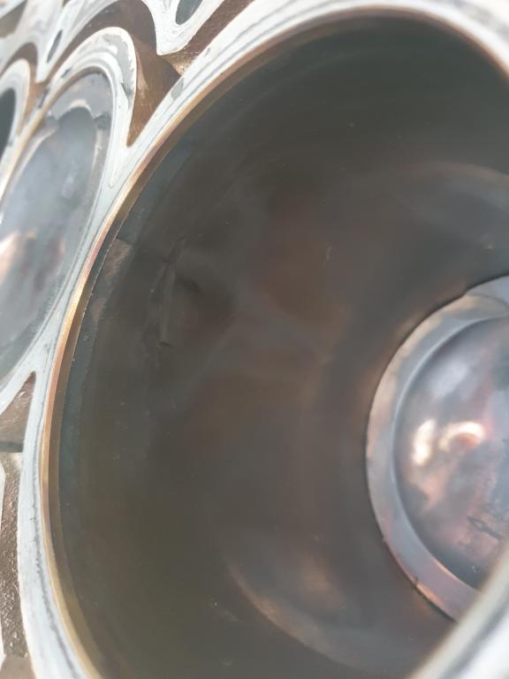

Załącznik 276897Załącznik 276898
Załącznik 276908 na czerwono masz zaznaczone pęknięcie cylindra pionowe i poziome
słynny 4- ty cylinder wg mechaników za słabe odprowadzanie ciepła. do tego dochodzą pęknięcia tłoka nr 4. jak na razie na 6 znanych mi uszkodzeń 6 dotyczyło 4 cylindra i ciągle to samo albo sama tuleja albo tłok.
