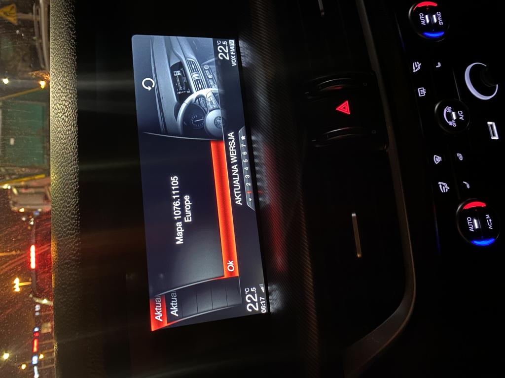

Hej, próbuję ściągnąć mapy z mopar ale nie mogę się zarejestrować bo widzi mój mail jako istniejący, natomiast jak chcę się zalogować to krzyczy że taki mail już istnieje. Może ktoś ma ściągniete takie pliki i mógłby mi je podesłać
Mogę Ci gdzieś zuploadować ale wydaje mi się, że było pisane tu gdzieś, że teraz mapy są od którejś wersji infotainmentu jakoś weryfikowane z VIN. Co by znaczyło, jeśli poprawnie zrozumiałem, że mapa pobrana przeze mnie nie zadziała u Ciebie.
Daj znać jeśli jednak chcesz spróbować.
najnowsze mapy jakie możesz wgrać do radia 1 i 2 generacji to z połowy 2020r, potem sprawdza VIN licencji i trzeba wykupić subskrybcje, a tą da się tylko poprawnie wykupić na mapy EU jeśli auto jest z rynku EU. posumowując o ile auto nie było kupione jako stock pod koniec 2019r to i tak nie wgrasz. Jaką masz wersję mapy obecnie? najnowsze któe wchodzą do Twojego to wersje 1051/1052.
do aut poliftowych jeszcze wchodzą mapy obecnie ściągane bez limitacji VIN (z resztą każde auto poliftowe ma jeszcze aktywną 3 letnią subskrybcję)
Mam w tej chwili mapę 991.8471. Auto jest z polskiego rynku
Mógłbym spróbować, nic to nie boli
Mi wgrali w Grudniu w serwisie taką aktualizacje map po Vinie
Załącznik 284437
Stelvio z polskiego salonu - 2018
Albo kupiona pozniej (minimum koniec 2018 i wtedy załapałeś się na jedną z ostatnich/ostatnią jaka Ci przysługiwała) albo zaplaciles ok 500zl za przedluzenie subskrybcji map o kolejne 3 lata. Mapy sciaga sie i wgrywa samemu jak sie ma subskrybcje inaczej raczej slono trzeba placic.
Dziś wgrałem do polifta mapę13.10.2021.12 - 22Gb. czas aktualizacji około 40min. Pen 64Gb standardowo (domyślnie ) sformatowanyZałącznik 284508
