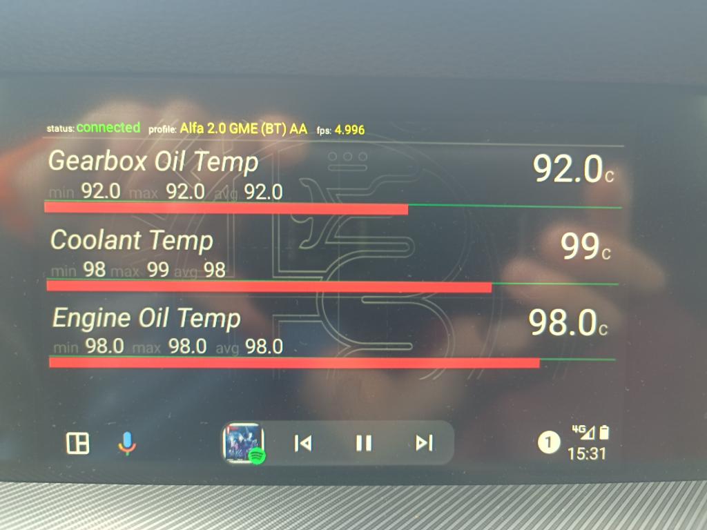

Dotykasz te kwadraciki i dolny panel się chowa.

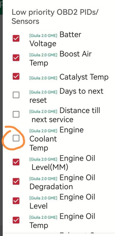

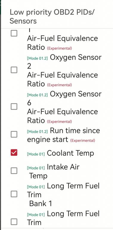

Views - Settings - Android Auto - Edit displayed OBD2 PODs - i tam dodajesz co chcesz widzieć.

Generalnie program super.
A jak u Ciebie z wyświetlaniem, doły tak samo jak na moich screenshotach czy wyświetlają się u Ciebie prawidłowo?
Używam tylko AA na wyświetlaczu samochodu i nie sprawdzałem jak się zachowuje na Gauge po podłączenia z OBD. W offline też mam pasek na dole (jeśli nie "kliknę" tych kwadratów na górze lub 2 szybkie kliknięcia na zegarach). Z ciekawości sprawdzę jak się zachowa po połączeniu z OBD. Generalnie, sam średnio ogarniam ten program (choć uważam, że jest świetny) i większość rzeczy ustawiałem na czuja.
Ale te "problemy" z grafiką to nie tylko na gauge ale również na wielu innych ekranach, w ustawieniach na przykład.
Zawsze trzeba kliknąć "kwadraty" żeby pasek na dole zniknął. Jest to upierdliwe, ale bardziej denerwuje mnie to, że jak wejdę gdzieś głębiej w menu i chcę się cofnąć o jeden krok, to zawsze wraca do głównego menu ustawień i trzeba się znowu przeklikać przez wszystkie opcje, żeby dotrzeć do miejsca o które mi chodziło. A czasami nie pamiętam w którym miejscu byłem i muszę szukać.
Ok, faktycznie kwadraty faktycznie działają w temacie zakrywania dolnych części ekranu.
Z tym cofaniem krok wstecz - całkowicie się z Tobą zgadzam, wkurzające i mam tak samo, wyskoczę i nie pamiętam gdzie byłem żeby szybko wrócić. Powinien być krok wstecz a nie wyskok całkowity.

Ktoś już kilka dni temu wrzucił screen z mistfire, ale wtedy nie udało mi się tej pozycji znaleźć na liście PID. Mam wrażenie, że pojawiła się dopiero jak w Available Modules zaznaczyłem dodatkowe pozycje (mam jak na screenie... choć i tak nie wiem, co większość z nich oznacza :D )

Tak, moduł "2.0 GME ext" musi być wybrany.

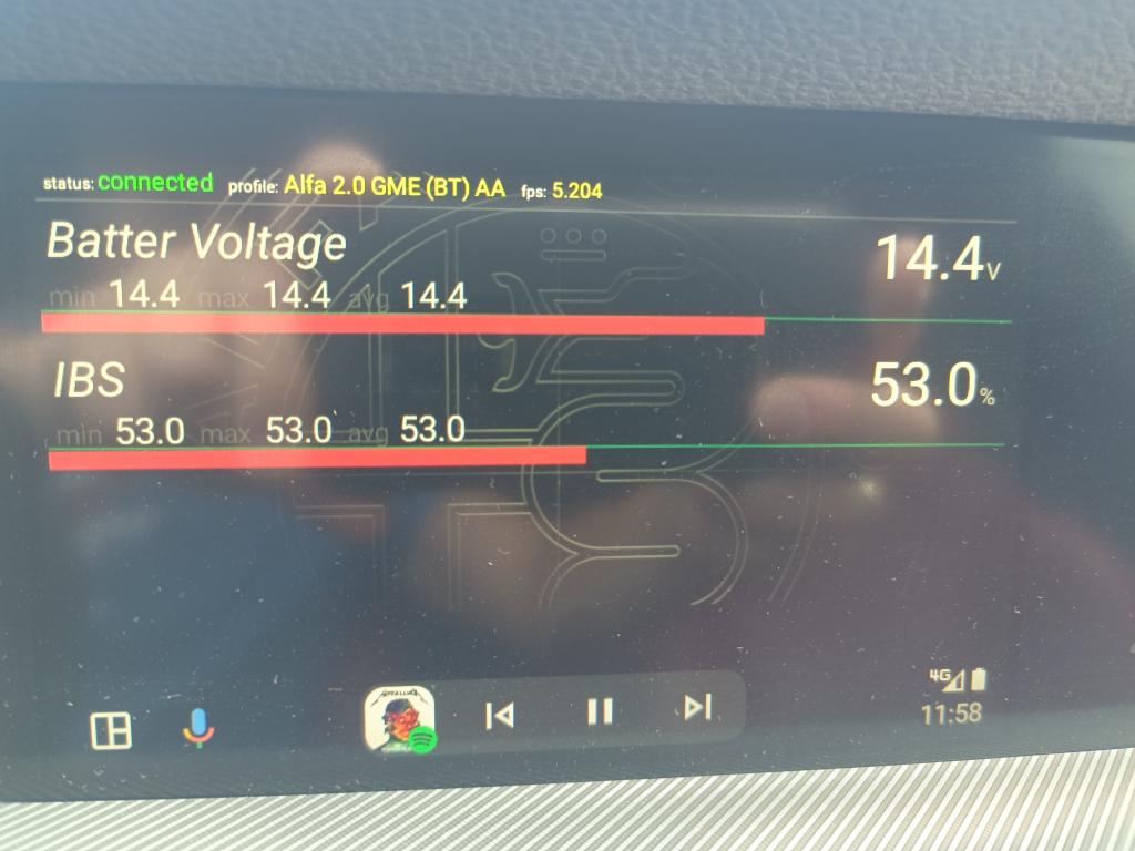

tzebrowski - masz może pomysł czemu My Giulia wyświetla mi stan IBS, ale nie napięcie aku? W zasadzie czysta instalka, połączenie przez taniego chińskiego ELM327, profil Alfa 2.0 GME (BT).
Aktualnie bez AA, po prostu z Google Play.
Musisz sie zgłosić do programu testowego, wysłać koledze swój email googla żeby Cię zautoryzował (jeśli jeszcze może) i pobrać wtedy wersję z AA.
W sensie tylko wersja AA pokazuje napięcie aku?
Bo na samym AA mi nie zależy, przynajmniej nie teraz.
Zasadniczo wersja z AA ma badziej "precyzyjne" formuły dla kalkulacji pewnych metryk, jednak nie powinno to mieć wpływu na napięcie aku. Co możesz zrobić w ramach testów, to pobrać i wyświetlić dane tylko dotczące aku, żeby potwierdzić że odczyt działa tylko dla tej jednej metryki.
Jaki masz adapter, zmieniałeś coś w ustawieniach profilu ?
